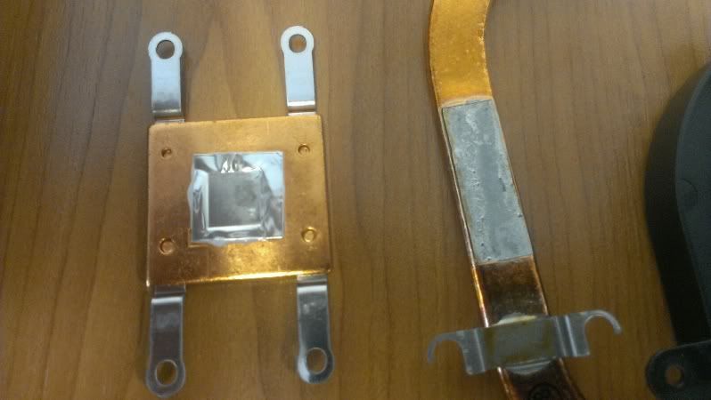

Na wat schroeven heb ik de koeler eraf gehaald, met dit als resultaat.
Afbeeldingslocatie: http://i204.photobucket.com/albums/bb128/Binnetie/IMAG3437_zpsafa02020.jpg
Het grijze vakje links is net zachte kauwgom en rechts is een zilverpapiertje
Afbeeldingslocatie: http://i204.photobucket.com/albums/bb128/Binnetie/IMAG3438_zpsbb593430.jpg
Dus gewoon een kwestie van even koelpasta halen en die erop smeren (oude laag verwijderen) en dan klaar?

Binnetie schreef op woensdag 23 oktober 2013 @ 13:59:
Heb je dan het spul aangebracht tussen de 2 bronzen stukken metaal die contact maken met elkaar? Want daar zie ik wat zitten wat lijkt op opgedroogde koelpasta.
Brons? Koper. Dat zilvere spul tussen de 2 heatpipe en de dat koperen blokje in is tin wat gebruikt wordt om de delen aan elkaar te solderen. Het is niet de bedoeling dat dat los kan..
Dat 'zilverfolie' is aluminium.

Die soort kauwgom is juist goed, als die nog zacht is moet je hem laten zitten want die kun je dus wél herbruiken en zijn ook voor dit gebruik gemaakt.
Gaming~ |Ryzen 5 5500, Asrock B450M PRO4, 16GB 2666@3600MHz DDR4, GTX1650 Super 4GB, 1TB + 256GB SSD, 250W Apevia PSU| Workstation~ |Q9550, 8GB CL4 DDR2, P5B Premium, GTX950, 512GB SSD + 1TB HDD, 550W PSU
  • Binnetie
  • Laatst online: 12-06 11:00
Vreemd allemaal, want het ging gewoon van elkaar af toen ik de schroefjes loshaalde.
Wat is nu handig om te doen?
- die 2 heatpipes weer aan elkaar vast solderen met tin? (dit kan mijn pa goed).
- de 'kauwgom' gewoon laten zitten of loshalen en koelpasta aanbrengen?
- Aluminium ook laten zitten?
Er valt namelijk weinig schoon te maken. De cpu's zien er goed en schoon uit. Ik kan het wat reinigen met reinigingsmiddel. Mogelijk dat het opnieuw solderen van de heatpipes al zorgt voor verbetering, want deze zaten gewoon los in elkaar en totaal niet vast.
Indien wel nieuw koelpasta aanbrengen, welke is aan te raden? Ik lees veel over de Artic Silver 5 en de Artic cooling MX-4 thermal compound.

  • Pathogen
  • Laatst online: 16-09 07:53
Pathogen
Shoop Da Whoop
Kauwgom laten zitten als ie niet brokkelig is
"zilverpapier" voorzien van een minibeetje koelpasta
tussen heatpipe en sink een dotje koelpasta doen of als je graag wilt, solderen
elke koelpasta is beter dan dit.
[ Voor 9% gewijzigd door Pathogen op 25-10-2013 11:36 ]

  • Binnetie
Heb afgelopen weekend gedaan zoals Thrackan zei.
De kaugom heb ik laten zitten, deze was nog opgedroogd. Op het zilverpapiertje (die op de cpu komt) heb ik een heel klein beetje koelpasta gedaan.
Tussen de heatpipe en sink heb ik ook wat koelpasta gedaan.
Het hielp nog niet en de laptop viel weer uit. Toen ik eens wat beter keek zag ik dat de heatpipe en de heatsink, geen contact met elkaar maken! Je ziet wel een heel klein beetje contact met koelkasta maar dat is niet genoeg. Waarschijnlijk heeft de verbinding tussen heatpipe en heatsink onder een spanning gestaan waardoor deze een keer is losgeknapt. Dat verklaard dan ook dat de laptop te warm word.
Wat ik nu gaan doen is alles weer loshalen en dan kijken of ik het goed in elkaar passend krijg door de boel een klein beetje te buigen. Is het zinvol om de ruimte tussen de heatpipe en heatsink op te vullen met tin indien ik dit met alleen buigen niet goed in elkaar krijg?
Als je toegang hebt tot vloeibaar tin, dan is dat de beste oplossing. Koelpasta geleid eigenlijk bar slecht, het zit er alleen om de onvolkomenheden in het heatsink op te vullen.
Met het buigen van de heatpipe moet je oppassen, zo'n ding is hol van binnen, als je hem te ver buigt werkt hij niet meer.
