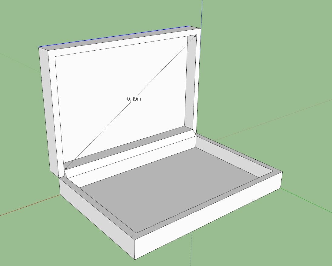

Het probleem is dat je koffer te klein is voor een full hd scherm. Een laptop scherm zou ideaal zijn, Maar dan moet je er wel een vinden, Een accu zou een laptop accu kunnen zijn denk ik.
De sketchup schets
Koffer
Je hebt dus ongeveer 49 Cm over, Dit komt neer op ongeveer 19.3 inch
Eventueel nog een laptop accu onderin( moet je wel weten hoe je het omzet naar de voeding voor je scherm! )
Het jammere van deze optie is dat je weinig ruimte overhoud om dingen in op te bergen, Niet al te grote dingen, Ook moet je oppassen dat je het scherm niet krast met bijvoorbeeld een pen of een sleutelbos die eronder ligt.

Ik heb 17,3" WXGA++ (1600X900) standaard op voorraad (B173RW01). Dit zijn matte schermen :)
Ze kosten 75 euro per stuk. Ik kan wel aan Full HD komen. Dat zijn dan waarschijnlijk glanzende schermen, die rond de 95 euro per stuk kosten (B173HW01).
Je moet wel opletten dat VGA een analoge ingang is. Ik heb ook wel eens geprobeerd HDMI>DVI>VGA te adapteren, maar dat werkt niet 8)7
Qua voeding zou je ff moeten kijken. Die controller boards hebben volgens mij gewoon 12V input. Ik denk dat je wel een voeding van een RC vliegtuigje ofzo kunt gebruiken. Dan moet je wel iets hebben dat zorgt dat het scherm van AC gaat draaien indien aangesloten (en dat de voeding dan op gaat laden)

hjkv schreef op zondag 20 oktober 2013 @ 17:00:
Je moet wel echt een LED scherm gebruiken. Zelf zit ik in de laptop reparatie business, en CCFL schermen worden altijd gaar.
Je wilt dus geen LTN170, LP171 of B170 serie schermen hebben. Je wilt wel:
LP173WF...
B173HW...
LTN173HT....
N173HGE...
Dat zijn allemaal 17,3" Full HD LED schermen. Je kunt ze op marktplaats of ebay voor <100 euro krijgen.
http://www.ebay.com/itm/B...anels&hash=item564d550358
Bam, 57 pond, 68 euro.
Voor een controller kit kun je het beste zoeken op het scherm typenummer+LVDS
Bijv "N173HGE LVDS"
http://www.ebay.com/itm/L...pters&hash=item337d69fb29
Deze heeft alleen VGA, maar je kunt ze ook wel met HDMI en DVI vinden. Je moet wel goed letten op de scherm specificatie, want die LVDS borden hebben allemaal jumpers, die goed moeten staan. FF een berichtje naar de shop sturen is wel voldoende.
Doe jezelf een lol, en koop nooit schermen van ebay. 99% van wat op ebay zit verkoopt compatibele panelen, wat betekent dat ze je warm maken met een typenummer van een goed scherm, en je vervolgens een heel ander scherm toezenden.
En nee, dat is geen grap. Ik heb 4 sellers gemaild met de vraag of ze het paneel wat ik wou hebben en waarmee werd geadverteerd ook echt verkochten. Ik kreeg 4x negatief antwoord. Voordat je een scherm koopt, informeer altijd bij de seller of je echt, exact, dat paneel krijgt, want die kans is gewoon heel erg laag.
Als je een scherm wilt aansluiten op een computer zijn er 2 smaken (als je voor LED kiest):
LVDS
eDP
Bijna alle 17.3" 1080p schermen zijn LVDS. Je kunt er van uit gaan dat alles LVDS is tenzij het een 120hz or 10-bit paneel is. LVDS komt weer in 2 smaken: 40 pin, en niet-40 pin. Dit slaat op de kabel, de fysieke aansluiting is altijd hetzelfde, maar bij een niet-40 pin ontbreken sommige aders en kan je niet gebruiken voor 1080p.
eDP kan je met wat soldeerwerk aansluiten op standaard displayports. LVDS vereist een controller welke je eigenlijk alleen op laptops tegenkomt (en als je heel goed zoekt zijn er nog wat industriële moederborden met LVDS)
