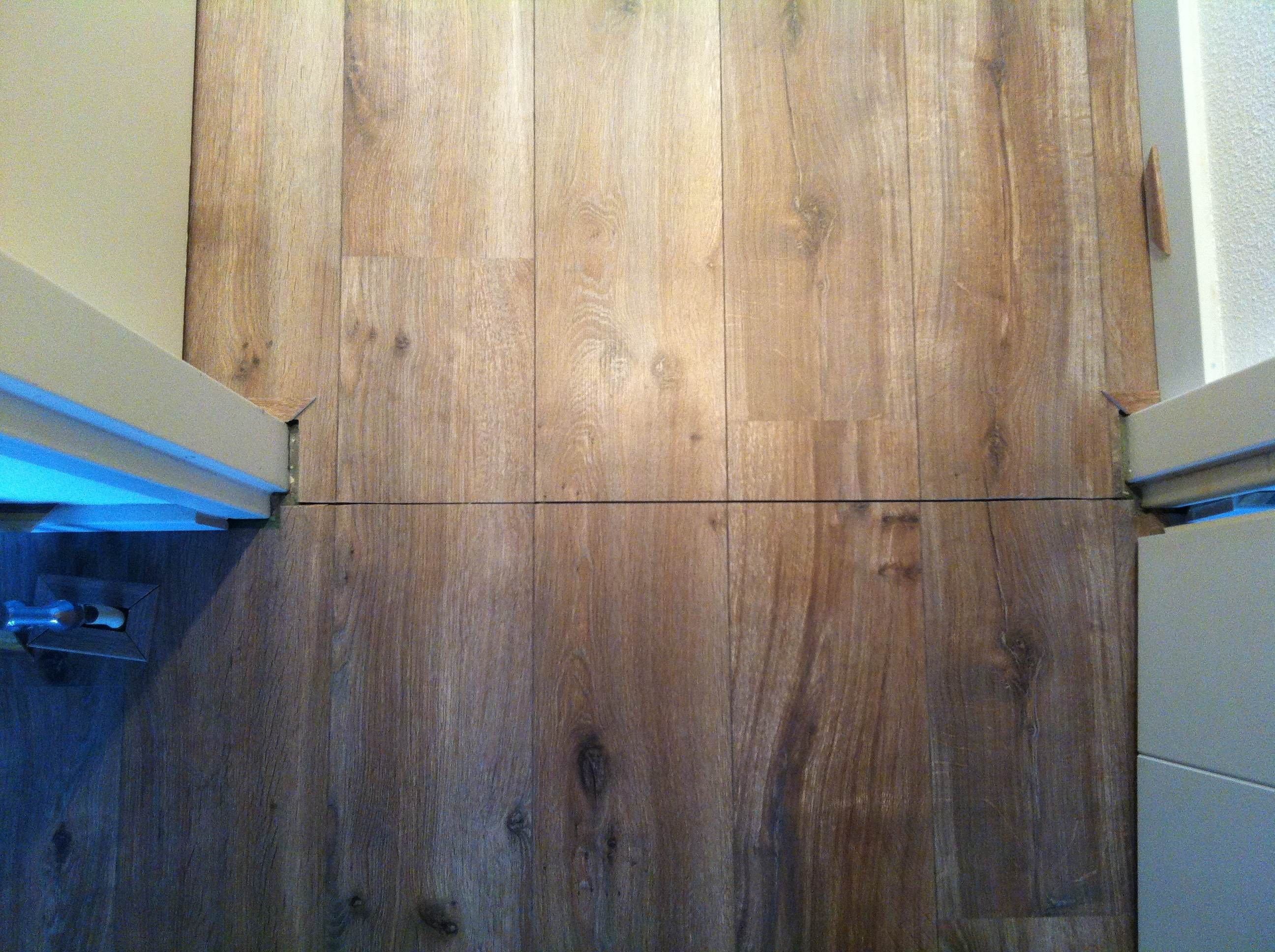

Hi,
In huis heb ik een UTP kabel en een COAX kabel onder de laminaatvloer lopen (ligt tussen de ondervloer platen).
Vandaag is de vloer in het midden doorgezaagd, omdat er teveel spanning op stond (20 meter lang aan elkaar).
Helaas ben ik helemaal vergeten dat daar een COAX en UTP kabel lopen en deze zijn dus geraakt met het zagen :F ;(
Morgen kan ik de kabel testen met een tester, dus ik kan nog niet zeggen hoeveel aders 'geraakt' zijn en welke...
Mijn vraag: kan deze netwerkkabel hersteld worden? De laminaatboer is net langs geweest en geeft aan dat hij eenvoudig ruimte kan maken om het bijvoorbeeld te solderen (paar lamellen er uit halen), maar ik ben geen soldeer-held (ik heb ook überhaupt geen soldeerbout)...
Enig advies zou super zijn!
Foto's van de situatie:
Laminaat doorgezaagd Geraakte kabels

Die kabels zien er goed doorgezaagd uit. Ik zou nieuwe kopen en leggen. Als je gaat solderen is er goede kans dat de kwaliteit van het signaal aanzienlijk omlaag gaat, zeker met utp en geen ervaring.

Ik zou toch zeker een nieuwe kabel erin leggen. Echter.. als dit echt gigantisch veel moeite is kan je wellicht beter het beschadigde stuk er tussenuit halen.
Eigen risico:
Knip de kabel door voor en achter het beschadigde stuk
Pak van een andere UTP en COAX kabel ongeveer 10cm kabel
Verbind de COAX kabel aan elkaar met het tussenstukje (Evt met een kroonsteentje)
Verbind alle kabels in de UTP kabel met elkaar (Beste zal dan zijn solderen. Ook kan je aan beide kanten een kopje erop zetten en deze via een koppelstukje aan elkaar zetten.)
Uiteraard zijn er variaties op de manier van verbinden :P

Ze lijken volledig door gezaagd. Wat je zou kunnen doen is aan het ene uiteinde een standaard stekker monteren, en aan het andere uiteinde een contra stekker.

Ze zijn in ieder geval niet volledig doorgezaagd; (analoog) TV signaal is er nog gewoon (denk dat de mantel iets beschadigd is), maar een netwerkverbinding is er niet, het status-lampje op het modem voor die LAN-poort gaat één keer per 5 seconden heel even aan (ongeveer 0.5 seconde) en dan weer uit... Ik denk daarom dat er misschien één of twee aders geraakt zijn.
Morgen weet ik meer.

Krimpkous kopen en solderen is de beste optie als je niet veel ruimte hebt en je ook geen nieuwe kabel kan leggen.

UTP-kabel afknippen, aan beide eindes een RJ45 stekkertje knopen en dan zo'n koppelstukje ertussen?

Ik zou de kabel proberen te solderen met krimpkous.
Ik kan mij niet voorstellen dat een 2x RJ45 kopje met een koppelstukje een lagere weerstand heeft dan een (goede) soldeerpunt.
Wat ik gelezen heb is dat het voor gigabit vooral belangrijk is de lengte van untwisted zo kort mogelijk te houden. Ik zou daarom je krimpkous zo kort mogelijk houden om de kabel zoveel mogelijk twisted te laten.
Natuurlijk is vervangen de beste optie maar ik zou eerst maar proberen of dit lukt, vervangen kan altijd nog!
edit: ervan uitgaande dat je wel een klein beetje speling op de kabel hebt. Je moet toch wel (1 kant van de kabel) een cm een kant op kunnen bewegen. Anders moet je ze op een tussen kabeltje gaan solderen wat de kans van slagen nog kleiner maakt :P

Oké met een tester ben ik er achter gekomen dat alleen ader #1 geen signaal doorgeeft.
Verandert dat de zaak nog enigszins?

Niet als je een gigabit verbinding wilt.

Dan kun je er altijd nog een 100Mbit netwerk van maken (maar 4 van de 8 aders nodig) maar dat is denk ik niet wat je wil.
