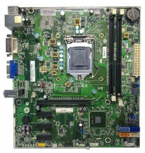

Want ik heb 2 aansluiten voor fans op me moederbord maar diegene die onder de voeding zit(achterkant bruine aansluiting) doet het en ik heb er een aan de voorkant zitten(witte aansluiting) en die doet het niet ook al heb ik er een fan op aangesloten.

Dit is me moederbord boven het PCI-E x16 slot zie jee aansluiting voor een fan(bruine kleur), en waar de 24 pins stekker van de voeding ingaat zie je ook een aansluiting voor een fan(wit) maar de laastse genoemde doet het niet. Hoe komt dat? Wie weet hoe je die aan de praat krijgt?
Ik hoop dat jullie allen de foto kunnen zien.

Die foto heeft een veel te lage resolutie om iets zinnigs over het moederbord te kunnen zeggen, post even wat het merk + model is.
Die witte fan aansluiting, staat die niet gewoon uitgeschakeld in het bios? Of op een of andere automatische instelling, waarbij die alleen aangaat bij een bepaalde temp?
