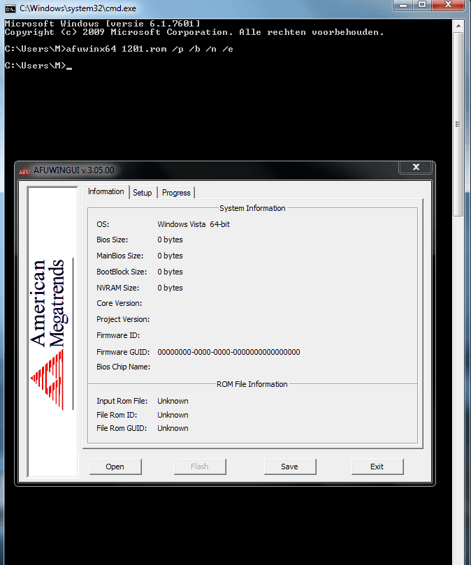

Probeer nu Afuwinx64.exe aan te spreken via CMD met commando's erachter om te proberen de flash te forceren, maar geeft nog steeds aan dat het bios niet ondersteund is. Denk wel dat dit de enige mogelijk oplossing is.
Afbeeldingslocatie: http://tweakers.net/ext/f/gf9FNocnLBXZgVQ0OQ0OpmmR/medium.png
update; Kan nu wel de interface laden, bij het laden van een bios crasht het programma :( :(
Geforceerd via de CMD wil niet lukken
