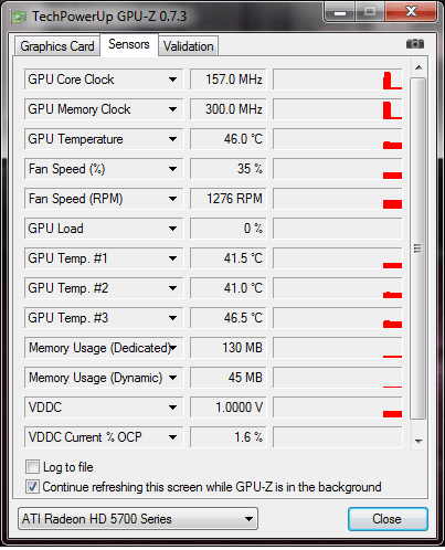

maar even een screenshot van gpu-z (sensors tab), dan kunnen we kijken wat erop gebeurt
Voorbeeld:
Afbeeldingslocatie: http://tweakers.net/ext/f/wXOjDju3ayUVw4aLoKuwi2pS/medium.png
Drucchi schreef op zondag 06 oktober 2013 @ 21:36:
Voorbeeld:
Gelijk na de test dan ;)

nou, als gamen normaal gaat is het inderdaad de 2D-profile die het niet goed doet.
En meteen op de screen reageren:
Je geheugen clockt niet terug in de 2D. Dat zal deze problemen veroorzaken. Misschien kan je de bios van de kaart flashen om het te fixen.
Hier is een BIOS van een vergelijkbare kaart. In de details kan je zien dat de power state, die correspondeert met de 300MHz core clock, een 150MHz mem clock voorschrijft.

In z'n eerste screenshot van GPU-Z draait het geheugen netjes op 300MHz, volkomen normaal voor een 5xxx kaart. Een BIOS flashen of aangepaste 2D waardes instellen lijkt me dan ook veel te ver gaan, zeker voor een kaart die gewoon nog onder garantie zit.
Wat je ziet zijn gewoon artifacts, die duiden vaak op een gpu of geheugen dat defecten vertoond. Je zou zelf niets hoeven ondernemen om dit soort problemen op te lossen met flashen of clocks wijzigen, een kaart moet gewoon vanuit de doos normaal werken. Je zou nog kunnen hopen op een driver issue. Verwijder alle drivers met de AMD Catalyst Install Manager en draai daarna in safe mode Driversweeper, Driver Fusion of iets soortgelijks om alle resten te verwijderen en installeer daarna de drivers opnieuw. Mocht dat niet helpen dan kun je opnieuw alles verwijderen en oudere drivers of nieuwere beta drivers proberen. Als dat ook niet helpt dan kun je er redelijk van uit gaan dat de kaart gewoon defect is. Als je de mogelijkheid hebt dan zou je de kaart nog in een ander systeem kunnen testen.
Hoe dan ook, als je met de normale zaken als drivers verwijderen en opnieuw installeren nog steeds problemen hebt dan moet je de kaart gewoon retourneren.

KneoK schreef op maandag 07 oktober 2013 @ 03:10:
In z'n eerste screenshot van GPU-Z draait het geheugen netjes op 300MHz, ....
Fout, je kijkt naar de core clock die is 300 de mem clock is toch echt 1200.

Drucchi schreef op maandag 07 oktober 2013 @ 12:57:
Als je je gpu gaat flashen naar een andere bios dan heb je geen garantie meer, maar als je er (daarna) een originele bios overheen gooit, lijkt me dat er niet zo veel aan de hand is.
Ah, je hebt gelijk. Ik dacht dat het eerdere plaatje ook door de TS was geplaatst, maar die is door Drucchi gepost.
Wat wel opvallend is is dat de kaart op 300/1200 draait in idle, wat 157/300 zou moeten zijn, ook de core draait dus sneller dan zou moeten in idle. In oudere drivers zat een bug waardoor kaarten ook met deze semi-idle clocks draaiden.. Ik ben nog steeds van mening dat een bios update niets zal uithalen maar als je het goed doet kan het natuurlijk geen kwaad. Wees er zeker van dat je je oude bios eerst opslaat zodat je die weer terug kan flashen als het probleem niet opgelost is zodat je de kaart gewoon zonder problemen terug kunt sturen als je er echt niet uit komt.
  • Drucchi
  • Laatst online: 12-10 12:51
300/150 zou het moeten zijn volgens de BIOS gegevens op deze site:
http://www.techpowerup.co...d-hd7850-2048-120306.html
