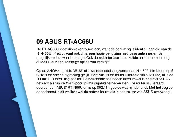

Bedankt voor de reacties! Ik zat dus even te kijken naar die Asus RT-AC66U. Nu zocht ik deze even op google, en zie ik dat deze duurder maar langzamer is dan zijn voorganger. Kan iemand mij even uitleggen of dit handiger is om deze te kopen? Noot: er zitten wel muren tussen de router en de computers, misschien dat die nieuwe minder snelheidsverlies door muren heeft?
Ik heb er weinig verstand van, ik hoop dat iemand nog een waardevolle tip heeft over welke ik moet kopen.
Hier is het plaatje met de review van de AC66U (bron)
http://image.slidesharecd...ide-21-638.jpg?1378107940
Nogmaals, ik gebruik de router icm. met 60 Mb/s van ziggo en de TP-Link TL-WN822N (2 computers met die netwerkkaart) en een iPad, 2 android's en een iPhone.
