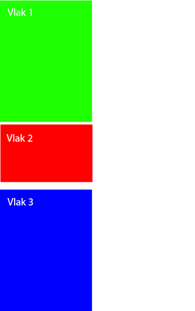

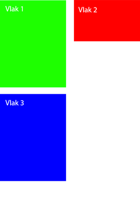

Ik heb hier een ontwerp voor me liggen dat responsive gebouwd moet worden. Echter, ik vraag me af of dit überhaupt op een nette manier opgelost kan worden. Hieronder even de voorbeelden:
Ontwerp - desktopvariant (breed):
Afbeeldingslocatie: http://tweakers.net/ext/f/ah0n0uQ0HpegdubtF4MWX5XF/full.png
Ontwerp - tabletvariant (smal):
Afbeeldingslocatie: http://tweakers.net/ext/f/hHGA3d81ZoZyPK6JMxDaPs08/full.png
Zoals je ziet moet vlak 2 in een smallere resolutie tussen vlak 1 en 3 komen te staan. Op zich geen probleem, ik kan beide vlakken samen in een container zetten en naast elkaar laten floaten. Als de container te smal wordt klappen ze vanzelf onder elkaar.
Alleen: ik weet nooit van tevoren hoe hoog de vlakken worden. Het zou zomaar kunnen dat vlak 2 twee keer zo hoog wordt als vlak 1. En dan gaat het floaten natuurlijk niet goed, omdat vlak 1 dan veel te laag komt te staan.
De enige oplossing die ik kan bedenken is om vlak 2 in mijn media-query voor de brede variant absoluut te positioneren en rechts te zetten. Maar daar kleven natuurlijk de nodige nadelen aan, onder anderen dat ik in die rechterkolom alle "flow" kwijt ben.
Ik ben nu al even aan het piekeren over deze puzzel, maar zie zo 1,2,3 geen geschikte oplossing. Voordat ik snoeihard "KAN NIET!" ga roepen hoor ik graag nog even jullie mening :)

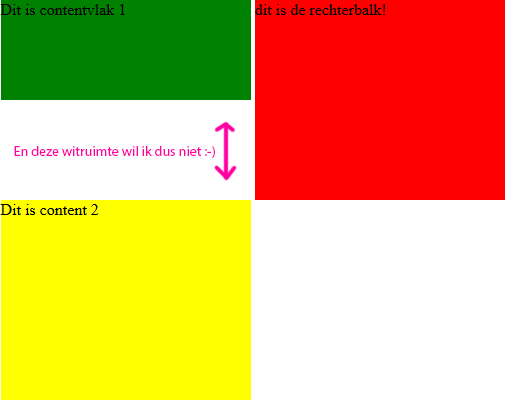

Jessy, dank voor het meedenken. Maar ik ben óf te verkouden om je antwoord te begrijpen óf het klopt niet wat je zegt ;)
Ik heb even in JSFiddle nagebouwd wat ik bedoel: http://jsfiddle.net/3REv2/6/
Het punt is dat je bij inline-block (maar ook bij floats) hebt dat het rechtervlak de boel naar beneden "duwt". Volgens mij is de enige oplossing om het rechtervlak absoluut te positioneren, maar met alle nadelen die daar bij komen kijken is dat voor mij een last-resort. Daarom wil ik graag weten of er écht geen andere oplossing is. Voor alle duidelijkheid hieronder nog een screenshot van mijn Fiddle:
Afbeeldingslocatie: http://tweakers.net/ext/f/kUQ3cWRApaZbWFJg4kRAH2D3/full.png
En voor alle duidelijkheid: als je in JSFiddle je browser smaller maakt dan vertoont hij dus wél het juiste gedrag :)

Bij floats heb je dat probleem juist niet: http://jsfiddle.net/3REv2/7/
Je moet dan wel een float op alledrie de elementen zetten. Nadeel daarvan is dat de collapse lelijk is op breedtes van 75% van de 2-kolom-breedte.
Maar met mediaquery's de float verwijderen voor smallere breedtes lost dat erg eenvoudig op.
Heb je een meegroeiende container nodig, dan zet je op .container{ overflow: hidden; } zonder height.
Full solution zou dan mi ongeveer dit zijn: http://jsfiddle.net/3REv2/8/
Die 550px in de mediaquery is een beetje experimenteel vastgesteld - je moet even goed de box-widths nagaan (borders en margins en paddings kunnen roet in het eten gooien).

Cascading Stylesheet:
#div1 { background: lime; }
#div2 { background: red; }
#div3 { background: blue; }
@media (min-width: 768px) {
    #div1, #div2, #div3 { width: 50%; } /* Of natuurlijk een specifieke class definiëren. Maargoed, niet belangrijk nu. */
    #div1, #div3 {
        float: left;
        height: 400px;
    #div2 {
        float: right;
        height: 600px;
Je bent het belangrijkste nog vergeten: de clear: left op #div3 ;)
