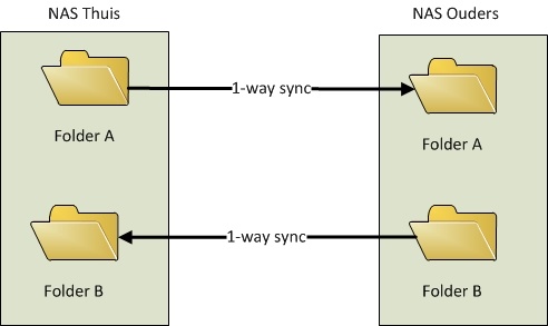

Ik zoek een NAS om 2x aan te schaffen om de foto's van mezelf en mijn ouders veilig te stellen. Nu lees ik overal dat 2-way sync nog niet mogelijk is met de huidige NASsen. Maar is het wel mogelijk om 2x een 1-way sync in te stellen (zie de onderstaande afbeelding?
Om dit mogelijk te maken, kan ik af met een QNap of een Synology NAS? En zo ja, is het mogelijk met al hun modellen, of alleen de duurdere?
Afbeeldingslocatie: http://tweakers.net/ext/f/tNrOJpsP7558deZLV1uSQ2M0/full.jpg

Dat had ik ook al gezien. Maar kan ik het 2x instellen? Dus dat beide NASsen source en destination zijn tegelijkertijd?

Nope.
Dat is geen probleem.
Op iedere NAS zet je de "Network Backup" service aan, of Shared Folder Sync.
Als het goed is is het verschil tussen die 2 opties: De Shared Folder Sync is alleen tussen twee Synology NASsen. De eerste is als ik het goed heb een rsync server. Het resultaat is in beide gevallen dat Dir_A op Synology A in Dir_A op Synology B komt.
Of Dir_B van Synology B op Synology A :)
Volgens mij is het wel zo dat een Shared Folder Sync alleen in een map met dezelfde naam kan schrijven Synology A heeft bijv Data als share, dan moet op Synology B ook een map Data gemaakt kunnen worden. Dus als Synology B al een share Data heeft werkt dat volgens mij niet.
Bij de Network Backup functie maakt de Synology een map NetBackup aan, met daaronder een (eigen te kiezen) directorynaam. En pas daaronder de map/share die je wilt backuppen.

Mja.. aanpassingen binnen 1 bestand vind ik totaal niet belangrijk. Het gaat eigenlijk alleen om foto's. Ik ben alleen bang dat ik bij de opties een keuze moet maken tussen Source of Destination en dat daarmee wat ik wil niet kan.
edit: @DukeBox dus wat ik wil heb je al voor elkaar dus? Weet jij misschien of er limitaties zijn bij de goedkopere Synology of QNap nassen mbt dit onderwerp?

maniak schreef op maandag 30 september 2013 @ 11:49:
Ik sync mijn Synology DS213 naar mijn oude Synology DS209 bij mijn ouders, en mijn ouders syncen hun eigen data naar mij. Dus je hoeft je geen zorgen te maken dat het niet kan: Het kan!
Uiteraard geef je bij de backup taak zelf wel aan wat je source en wat de destination is. Maar je hoeft niet bang te zijn dat je NAS alleen source of alleen destination kan zijn, dat doet hij prima tegelijkertijd.
En het maakt niet uit welke Synology je neemt. De DS112 doet de taak wat dat betreft net zo goed als een DS213/DS413/DS713+. Het verschil daarin is meer CPU/geheugen en meerdere HDD's (Eventueel met RAID). Op een goedkoper 1-bay model het duurt hooguit wat langer. Maar backuppen kunnen ze allemaal.
