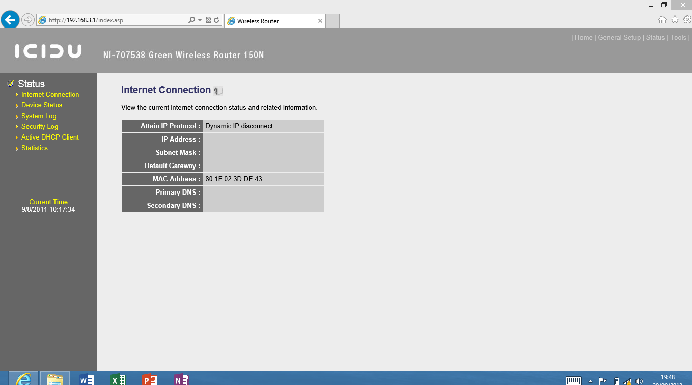

Als ik bij de status van de router kijk lijkt het ook alsof deze geen ip adres krijgt:
Status router

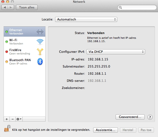

Terwijl als ik de kabel rechtstreeks in de laptop steek (dus vanaf het originele tele 2 modem/router) ik geen enkel probleem heb:
IP via kabel

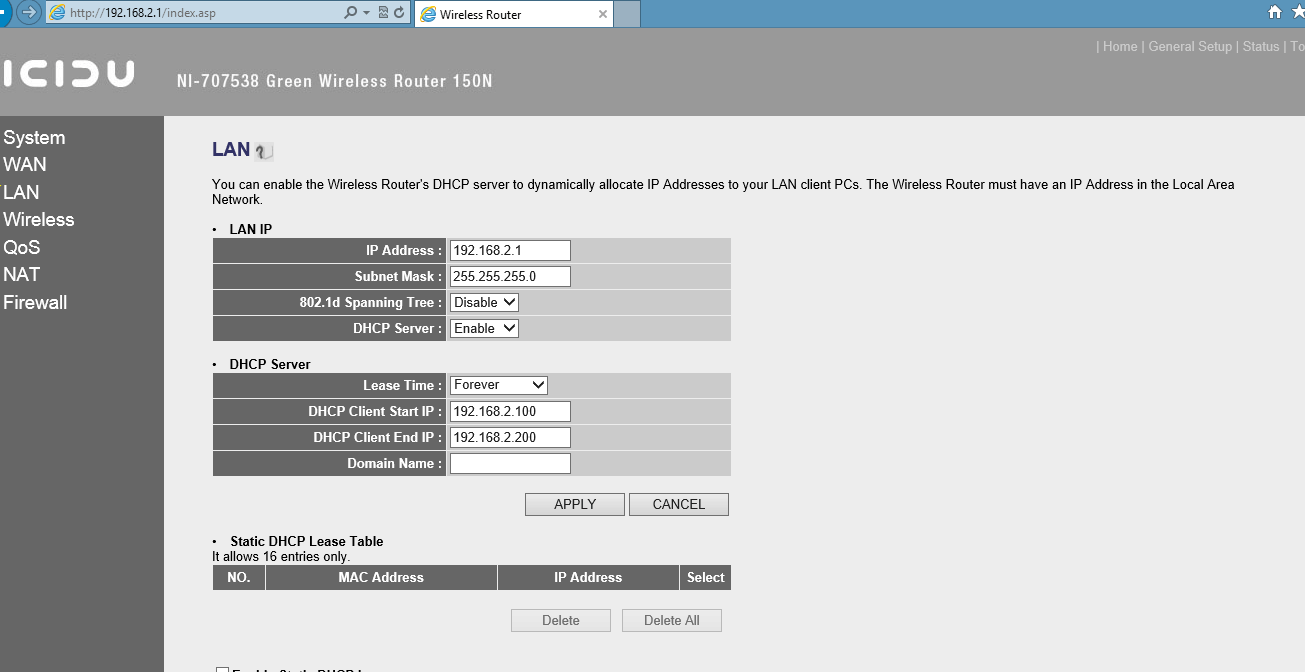

Dank voor je reactie maar begrijp niet precies welke instellingen ik dan moet veranderen. Gaat het om een van de volgende instellingen? Heb de router trouwens weer even helemaal gereset.
Instellingen
  • webfreakz.nl
  • Laatst online: 23-02 22:08
webfreakz.nl
el-nul-zet-é-er
Ja. De ".2." vervangen door iets anders dus.
