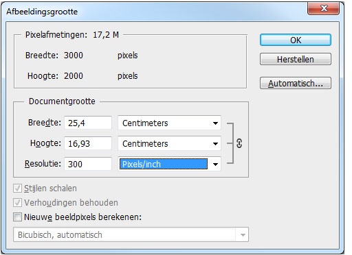

Als je een digitale foto geprint goed scherp wil houden, kun je hem niet oneindig groot printen, want dan verdeel je het detail over een te groot gebied, vrij logisch. Redelijk standaard in de industrie van drukwerk is dat je 300 DPI wilt hebben, dan is de consensus dat er genoeg inktdruppeltjes in een inch zitten om je ogen goede scherpte te tonen.
Nu terug naar de foto. Stel mijn foto is 3000x2000 pixels. Als ik die foto geprint mooi scherp wil houden, dan moet ik 300DPI per inch aanleveren aan de printer. Simpel reken werk zegt dan dat ik op maximaal 25,4x16.93cm kan printen. Photoshop vertelt je dat ook:
Afbeeldingslocatie: http://tweakers.net/ext/f/pkKUyW4bWYptn39pDRFc1HHX/full.jpg

Inderdaad Nomad en als je dan de zelfde foto van 3000px x 2000px op 72PPI wilt printen wordt ie 105,83cm bij 70,56cm
Hoe hoger de PPI hoe kleiner maar scherper de foto wordt. Meer is het niet.
