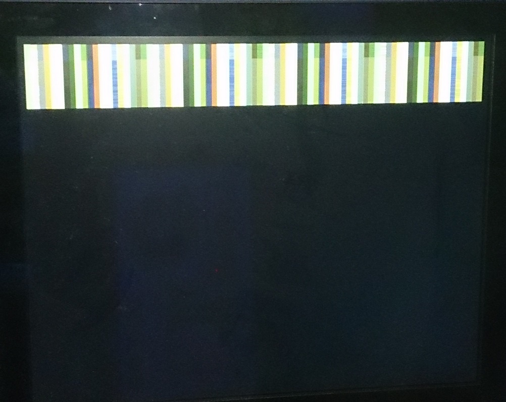

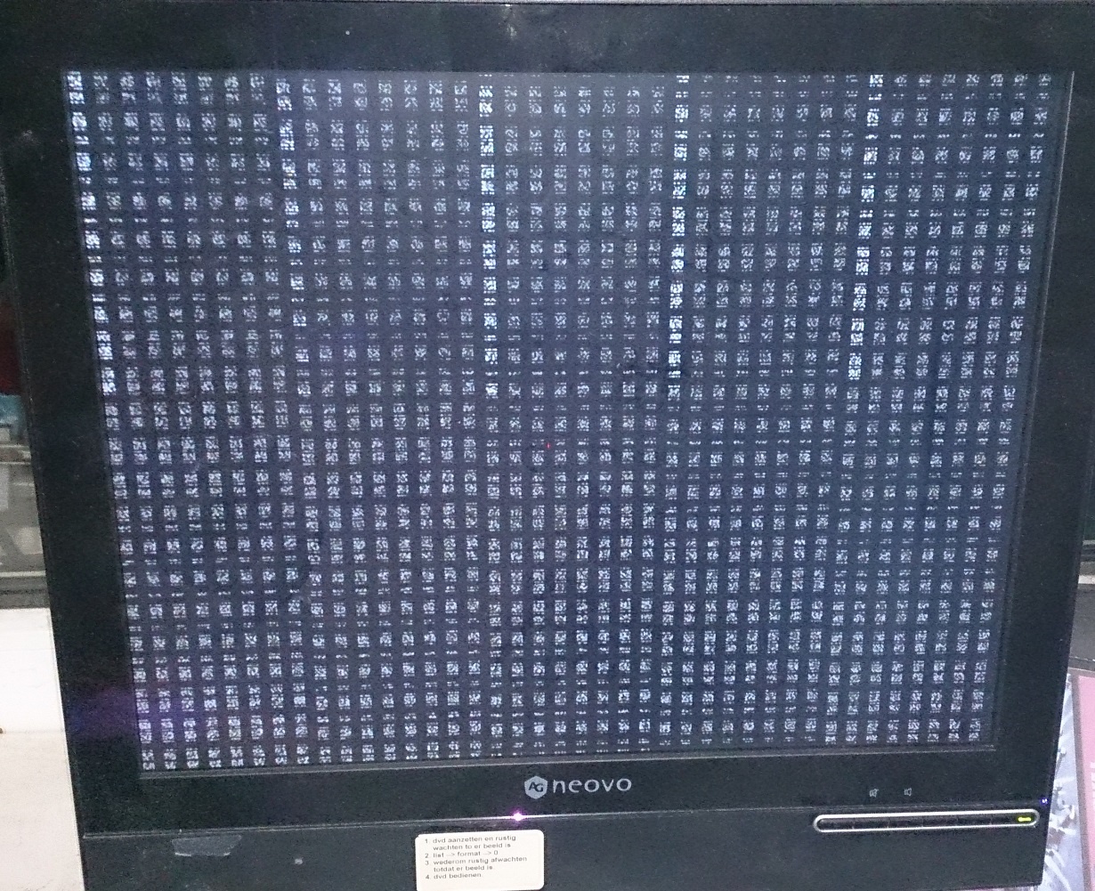

Uiteraard is dat veel te kort, echter voor een snelle check zou dat voldoende moeten zijn. Zelfs met defect geheugen moet je nog meer te zijn krijgen als wat ik nu zie. Nog wat testjes gedaan en het wordt alleen maar gekker.
Deze artifacten heb ik 1x gezien tijdens een poging van de installatie met de losse videokaart via DVI (bovenstaande bevindingen in de TS zijn via VGA):
Losse videokaart
En ik heb nu de losse videokaart eruit gehaald om te testen met onboard video (wederom DVI):
Interne kaart
via VGA hetzelfde probleem, alleen een ander kleurtje...
Deze fouten verschijnen na het laden van de setup (Windows is loading files...), maar voor de daadwerkelijk setup.
Video onboard dat is de CPU, zou de CPU defect zijn? Op dit moment is het allemaal zo raar dat ik er gewoon helemaal niks meer van snap (als ik problemen met pc's heb dan zijn dat altijd extreem wazige problemen)

Euhm steekt er nu een losse gpu in of niet als dat zo is eens een andere kaart proberen, steekt er geen losse in probeer dan een kaart.

Zowel met als zonder losse kaart gaat het dus mis. Lijkt nu toch op een geheugenprobleem.
Test zonder losse kaart, onboard: Plaats ik alle 4 de geheugens dan ontstaan reboots en grafische artifacts. Haal ik 1 van de geheugens eruit dan krijg ik de setup wel te zien en geen grafische artifacts te zien.
Na wat wisselen en schuiven nu juist met 4 geheugens start de setup normaal.
