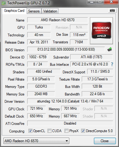

GPU-z:
Afbeeldingslocatie: http://gpuz.techpowerup.com/13/08/31/dsz.png
Wat nu?

Verwijderd schreef op zaterdag 31 augustus 2013 @ 19:23:
Ik schrok een beetje van die donut want ik had op een ander forum gelezen dat als je dat zag je videokaart niet kon overklokken. Dus heb ik het maar afgesloten.
_O-
Dit is de grootste kul die ik hier recentelijk heb gelezen. Die harige donut is juist wat je videokaart zo veel stressed. Het is de bedoeling dat dat in beeld komt.
Als er rare vervormingen, pixels of kleuren komen dan is je overklok fout gegaan.
