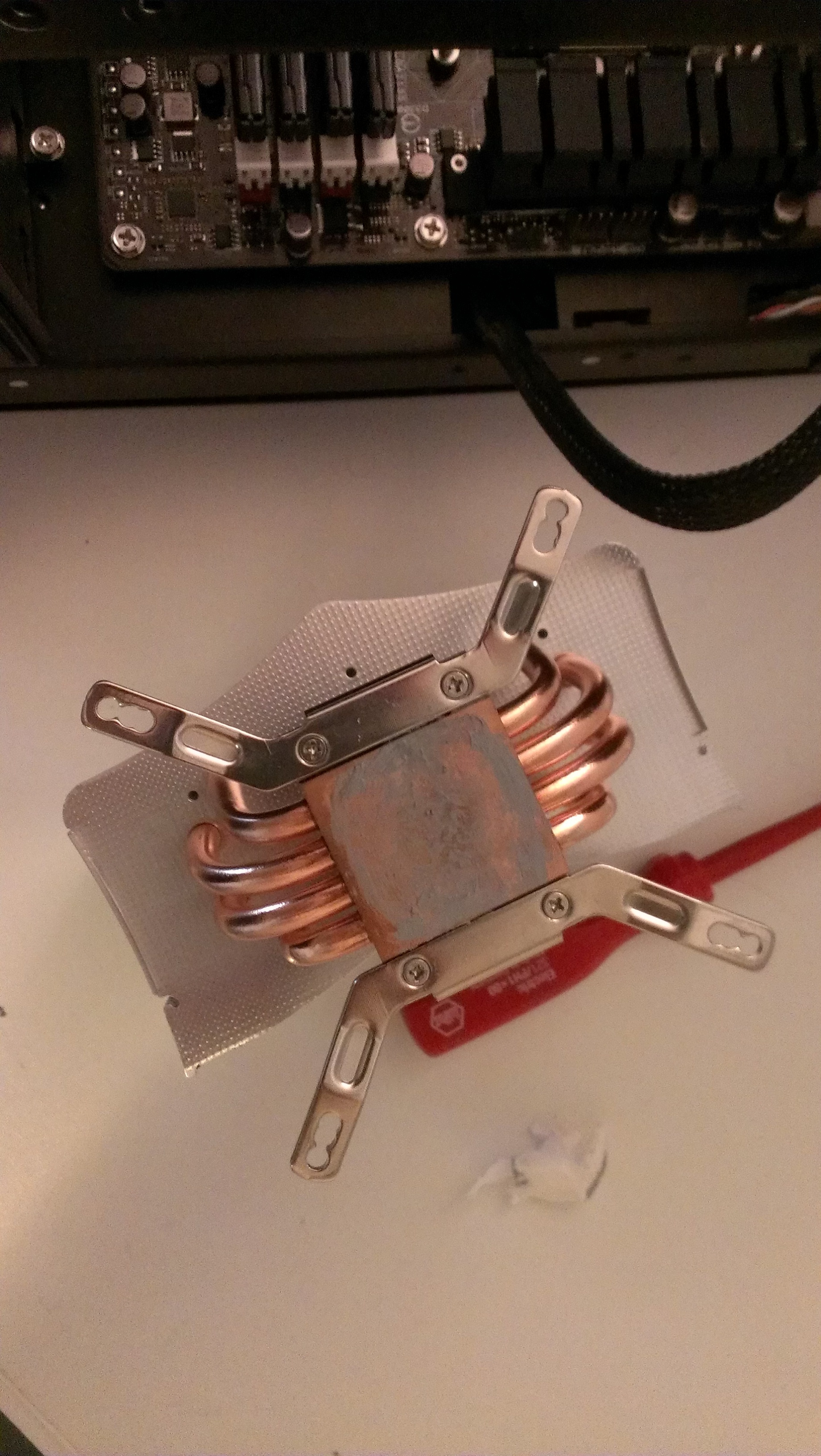

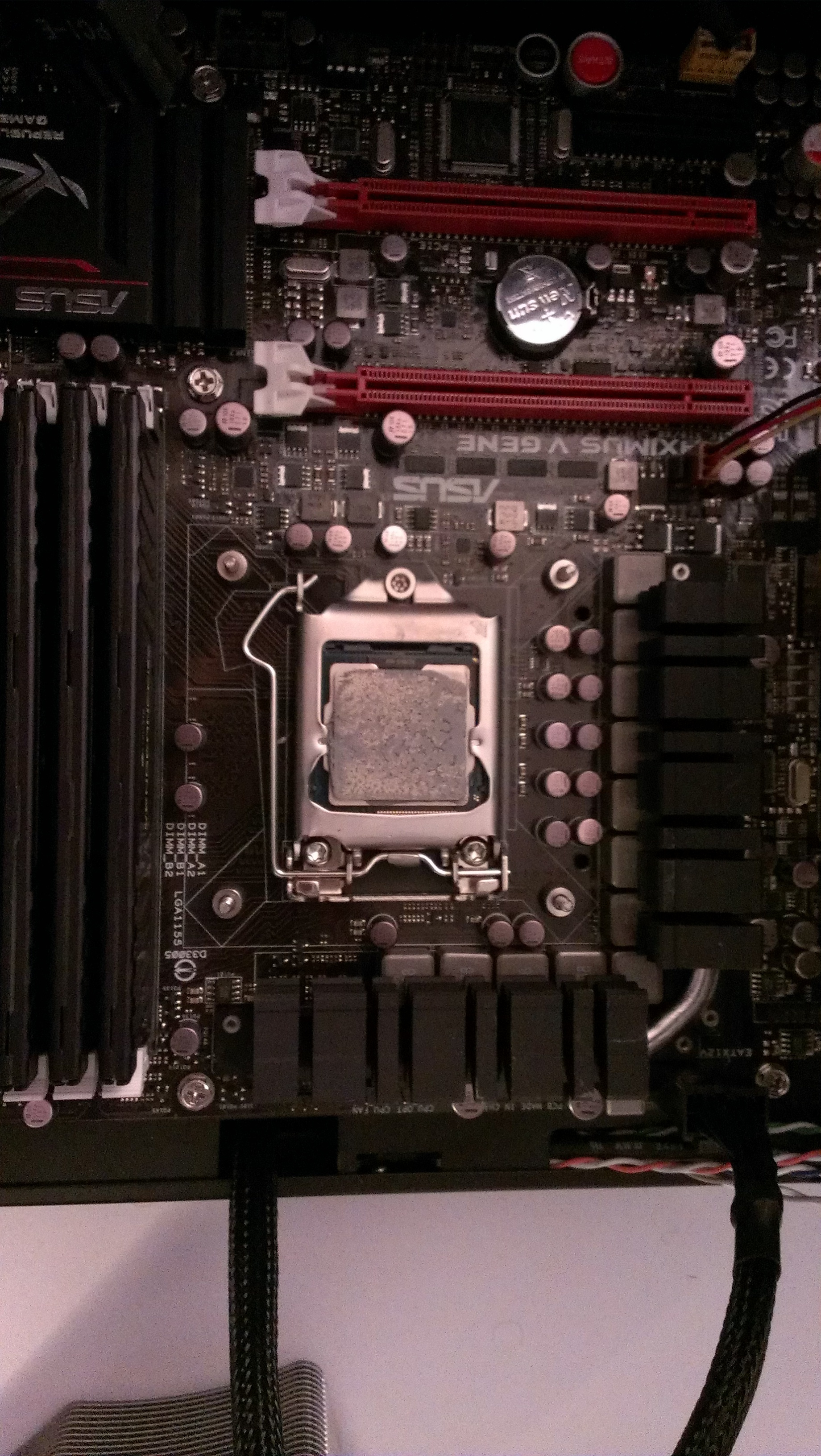

Dit is toch niet excessief?
Ik wat pasta verwijderd en de temps zijn wat gezakt, core 2 blijft echter veel warmer.
http://tweakers.net/ext/f/7vdCxSHmIqMyKpsf9JhoKP5d/full.jpg
http://tweakers.net/ext/f/Z1NKhfLb1YaBWMaW4LOBbKAk/full.jpg
Ultraman: Images omgezet naar links.
Het t.net foto album bied je een kant en klare code met thumbnail aan die je alleen maar hoef te copy-pasten. Maak daar eens gebruik van in plaats van 4MB aan foto direct intopic te plaatsen. Niet iedereen hier heeft een dikke internetpijp en het forum waarschuwt er dan ook niet voor niets voor zodra je dit doet.
[ Voor 64% gewijzigd door Ultraman op 31-08-2013 12:43 . Reden: Img omgezet naar URL ]

Even de plaatjes omgezet naar links.
Als ik de foto's bekijk heb je er iets teveel koelpasta op zitten. Het loopt er, op de 2e foto, aan de rand van de CPU zelfs vanaf. De temperaturen zijn prima, maar het kan qua pasta netter.
Als je stil blijft staan, komt de hoek wel naar jou toe.

Tja, smaken verschillen. Ik zou zeggen, dat is te veel.
Als je een kleine tube had van 1 gram, dat is voldoende voor ongeveer 4 cpu's.
Heb je de cpu en koeler los, moet je beide oppervlakten helemaal schoonmaken voordat je nieuwe pasta aanbrengt.
