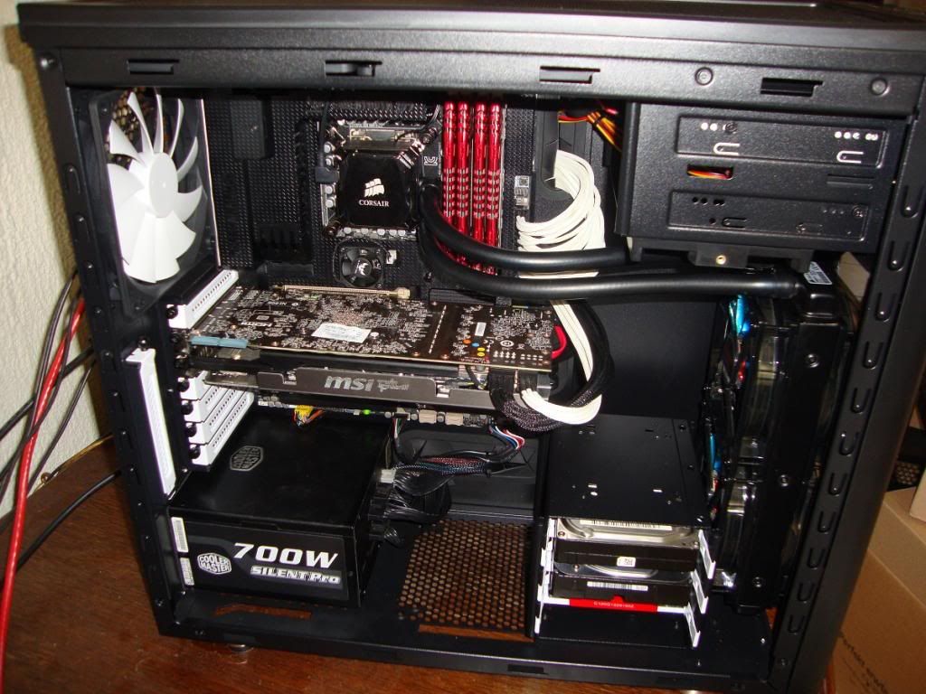

Heb een Fractal R2 Midi en daarin past de H100-H100i en de H110 gewoon voorin, zowel in push, in pull en push/pull optie.
http://i948.photobucket.c...DSC015122_zps123d616d.jpg

Aaah nice man! FF sleeved kabeltjes en de kast bestellen binnenkort dan maar! :)
