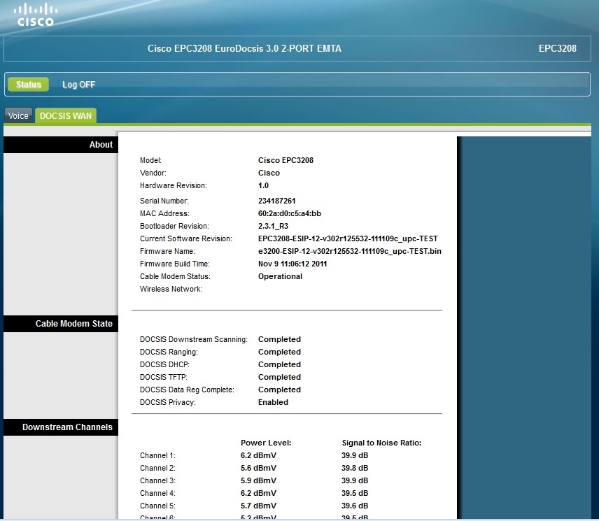

Ik weet wat je ermee bedoelt, maar waar kan ik dat checken dan wel aanpassen? Als ik inlog in mijn modem vanaf mijn pc dan kan ik alleen maar info zien en niet aanpassen.
Afbeeldingslocatie: http://tweakers.net/ext/f/tZzZAgxV6WXj8ljpoGYY9PjJ/thumb.jpg
ben ingelogd zonder ww en username in te vullen

Hoe zijn de signaalwaardes in je modem? (192.168.100.1 en je ziet ze).
ShadowAS1, waar heb je het over? Deze modem heeft geen ingebouwde router, nogal logisch dat de routing functies wat karig zijn 8)7
Leuke pic, maar je kapt de signaalwaardes juist halverwege af. Doe eens Ctrl-A, Ctrl-C en Ctrl-V hiero, dan hebben we alle text (plaatje is nergens voor nodig).

Ik heb al jaaaaaren een wireless network ;) Ik heb dus geen utp kabel, behalve de kabel tussen router en modem. Die kabel heb ik uit de router gehaald en in de laptop gestopt. Is dus nooit uit het modem geweest. Mijn pc staat te ver weg van het modem en/of router om dit te testen, maar buiten dit lijkt het me sterk dat het aan wireless ligt. Probleem was er dus vrijdag ineens, had donderdagavond nog probleemloos gegamed.
Signaalwaardes lijken me ok, zie hieronder:

Downstream ziet er perfect uit, upstream wat minder.
Deze modem heb je misschien al jaren, maar het is vrij recent dat UPC op meerdere upstreamkanalen tegelijk uitzendt (channel bonding). Nu is het zo dat een ED3.0 modem max 58.2dBmV kan uitzenden, maar dat is dus op een enkel kanaal. Als je twee keer zoveel kanalen doet, moet je het signaal daarover verdelen. Signaalniveau meet je in dB en dat is een logaritmische schaal, dus halvering van signaal is 3dB lager. Met twee kanalen kun je dus max 55.2dBmV uitzenden. En met vier kanalen dus 52.2dBmV. Met andere woorden, jouw modem zit op drie van de vier kanalen absoluut maximaal uit te zenden. Kans is groot dat het dan nog niet goed (genoeg) binnenkomt op de CMTS. Of dat zo is, is voor jou niet te achterhalen, maar er is in ieder geval minder marge dan je zou willen.
Of er ook sprake is van ruis kun je van jouw kant niet nagaan (SNR kun je alleen aan ontvangende kant meten), maar wat je hier toont is iig zorgwekkend.
Staat dat ding met hooguit een enkele tweewegsplitter direct op eerste aansluitpunt in huis? Zo nee, alsnog doen. Zo ja UPC aan de bel trekken en wijzen op die upstream power levels. Ofwel je moet terug gaan naar twee kanalen (wat niet ideaal is voor performance, maar je wel 3dB extra marge geeft), danwel moeten zij ervoor zorgen dat de demping op de kabels naar jouw huis onder de 52.2dBmV terecht komt.

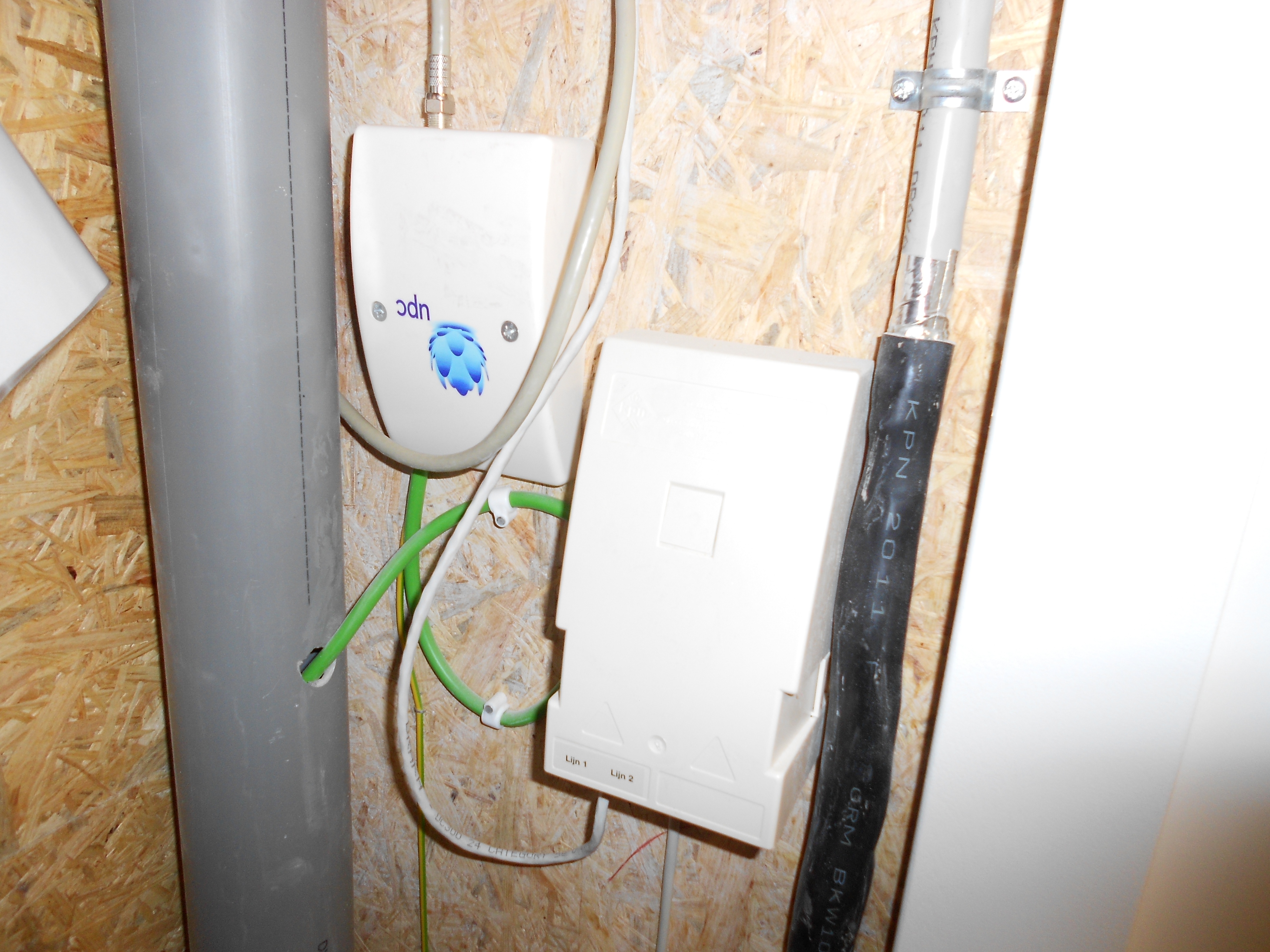

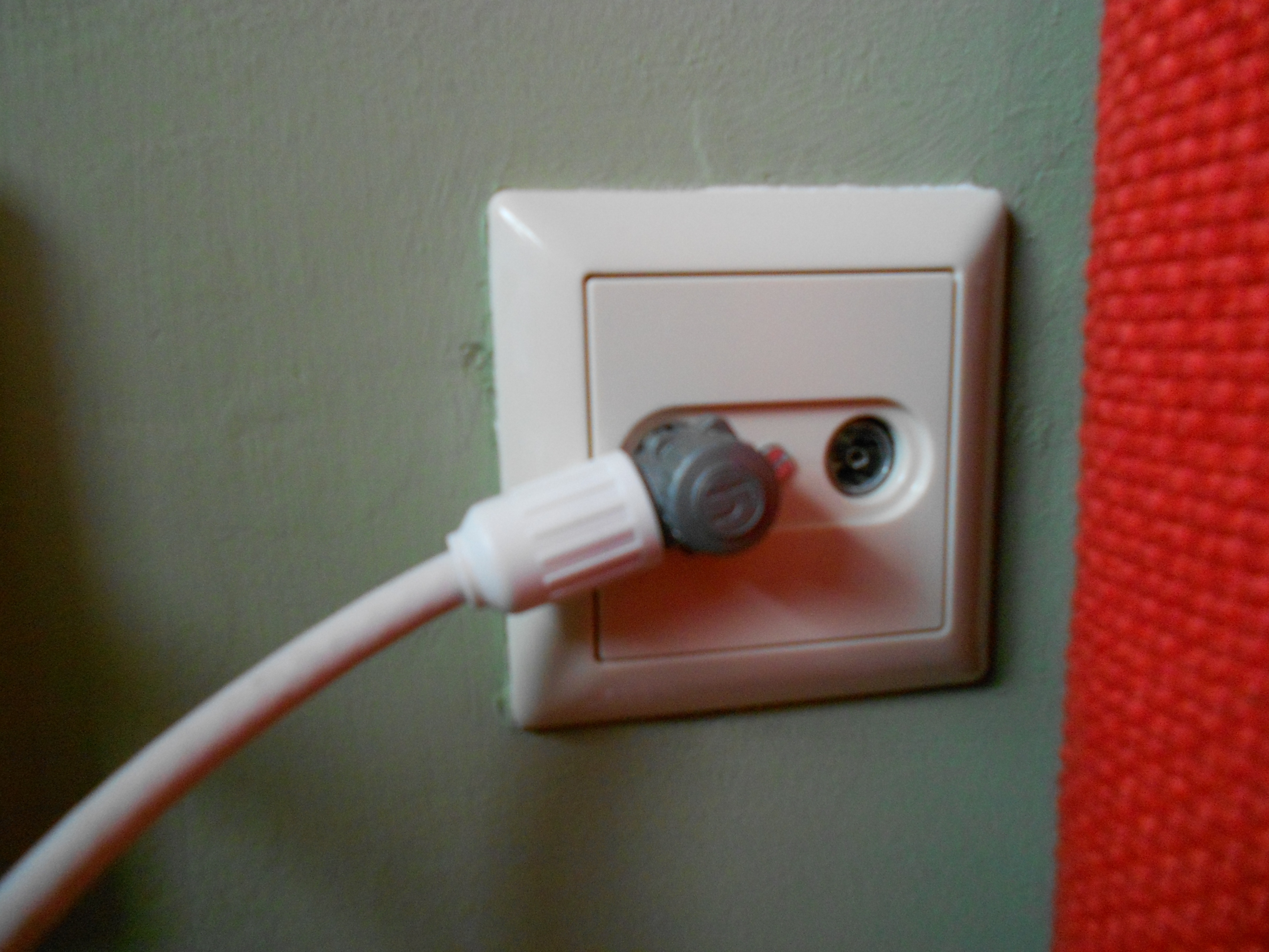

Is ook nogal lastig uit te leggen, ik zal het proberen te verduidelijken met foto's die we vlak na de verhuizing hadden gemaakt.
Afbeeldingslocatie: http://tweakers.net/ext/f/xvi7W89kVOubKy248FJSQRlE/thumb.jpg
Dit is de situatie in de meterkast: de groene kabel gaat het upc kastje in. Bovenop zit 1 coax aansluiting, dat is de kabel die is doorgetrokken naar onze woonkamer
Afbeeldingslocatie: http://tweakers.net/ext/f/B8U6YK3CAV85zm9HITyCws8X/thumb.jpg
In de woonkamer is dit de wantcontactdoos met twee aansluitingen: 1 voor tv en en voor internet. Wij hadden hier echter een splitter voor nodig, omdat geen enkele internet coax daarop paste (allerlei verdikkingen erop, verder niet belangrijk). Er zit nu dus een splitter op zoals ik enkele posts geleden uitlegde.
Duidelijk zat, dat is de overnamepunt van UPC. Daar hoort de modem ook te staan.
Je hebt dus vanaf de overnamepunt zelfs een splitter teveel (in die contactdoos zit er ook een namelijk...). Dat is minimaal 4.5dB verschil - dat kan makkelijk verschil uitmaken tussen stabiele verbinding en packetloss als je modem nu maximaal staat te zenden :o
Wel degelijk belangrijk dus...
Maar zowel modem als router in de meterkast leggen is onmogelijk volgens mij, omdat a) er maar 1 aansluiting zit op dat upc kastje
UPC levert standaard een splitter mee. Die hoort in de meterkast. Ingang gaat op de overnamepunt, ene uitgang gaat naar modem, andere gaat naar rest van je coaxnetwerk (iig woonmaker), dat is gewoon de kabel die er nu op geschroefd is.

Dion, dank voor je uitgebreide uitleg :) Ik heb het modem en de router nu in de meterkast gezet en het bijgeleverde splittertje gebruikt. Tv en internet werkt gewoon, dus ik heb het goed aangesloten :p Enige wat nog niet werkt is de telefoon, maar daarvoor heb ik nog zo'n telefoonstekker nodig.
Maar helaas, de problemen blijven bestaan. Had wireless nog steeds packetloss, toen maar even getest met draad: Eerst draad in de router, toen waren de signaalwaarden als volgt:
Power Level: Signal to Noise Ratio:
Channel 1: 5.5 dBmV 39.8 dB
Channel 2: 6.1 dBmV 39.9 dB
Channel 3: 6.4 dBmV 39.9 dB
Channel 4: 6.4 dBmV 39.8 dB
Channel 5: 6.1 dBmV 39.6 dB
Channel 6: 5.5 dBmV 39.4 dB
Channel 7: 4.8 dBmV 39.3 dB
Channel 8: 3.8 dBmV 39.0 dB
Upstream Channels
Power Level:
Channel 1: 49.5 dBmV
Channel 2: 51.0 dBmV
Channel 3: 51.0 dBmV
Channel 4: 51.5 dBmV
Toen de UTP kabel rechtstreeks in het modem, dus zonder tussenkomst van router en toen waren de waardes wel iets lager.
Channel 1: 6.0 dBmV 39.5 dB
Channel 2: 6.7 dBmV 39.9 dB
Channel 3: 7.0 dBmV 39.9 dB
Channel 4: 6.9 dBmV 39.7 dB
Channel 5: 6.8 dBmV 39.7 dB
Channel 6: 6.1 dBmV 39.4 dB
Channel 7: 5.4 dBmV 39.0 dB
Channel 8: 4.4 dBmV 39.0 dB
Upstream Channels
Power Level:
Channel 2: 49.5 dBmV
Channel 3: 50.5 dBmV
Channel 4: 50.0 dBmV
Ze zitten nu weliswaar onder de 52.2 dBmV, maar ik heb nog steeds packetloss. Op TS3 schommelt het tussen de 5 en 15% en pingtest gaf de volgende schokkende cijfers: Afbeeldingslocatie: http://www.pingtest.net/result/85552605.png
Conclusie is dus dat het modem wel iets minder hoge waardes uitzendt, maar dat de packet loss is gebleven. Dat wordt dan dus toch (weer) UPC bellen.
Dat wordt weer leuk, aangezien er (toevallig of niet) vandaag een storing was in onze regio. Daar kregen we netjes een smsje van van UPC, maar wel met de mededeling dat de afspraak met de monteur die ik had gemaakt voor 9 sept. is gecancelled vanwege die regionale storing. 8)7 De storing is inmiddels verholpen (internet deed het helemaal niet meer en nu weer wel), maar mijn problemen helaas niet. Kan ik het hele verhaal weer gaan uitleggen aan UPC.. Hoe kan ik het probleem het best omschrijven?
'Er is teveel demping op de upstream channels van mijn modem'.

Nee, dat heb je mooi uitgesloten, dus dat heeft er niets mee te maken. Wel kun je gelijk aangeven dat je modem p overnamepunt aangesloten hebt en met korte UTP getest hebt, scheelt allicht wat tijd en werk enzo.

Ok, dus volgens jou kan het niet meer aan die waardes liggen? Af en toe schieten 1 of 2 kanalen wel nog naar 52 namelijk.
Heb overigens net 10 min geleden UPC aan de lijn gehad. Afspraak opnieuw gemaakt voor 9 sept. Wel typisch dat dit soort problemen net voor een vakantie vallen, heb het toch liever vandaag dan over 2 weken opgelost.
Anyway, die monteur zou een nieuw modem meenemen, wellicht lost dat wat op..

upstream >45 <55
downstream op modem >-8 <+11
SNR gaat met 40 UPC uit en moet minimaal 33 zijn
dus met upstream was er niks aan de hand, op moment van het nemen van de screenshots :)

Hallo, 2007 belde en wilde z'n EuroDOCSIS 2.0 info terug :z
Wat je schrijft gaat enkel op voor een modem met ED2 of een modem met ED3 die in twee kanalen channel bonding in de upstream doet. Hier gaat het om vier kanalen in de upstream, dus kan er max met 52dBmV uitgezonden worden. Zie m'n uitgebreide uitleg hierboven :o
