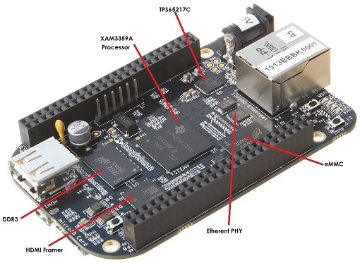

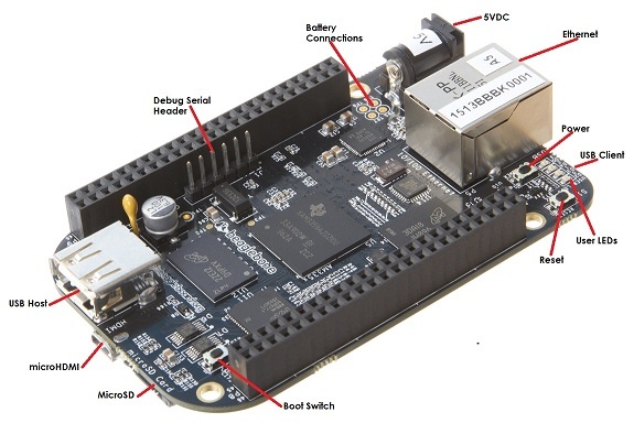

De afgelopen tijd is een reeks betaalbare microprocessor-gebaseerde ontwikkel- en hobbyplatforms op de markt verschenen. De Raspberry Pi is mogelijk het bekendste voorbeeld, maar ook Texas Instruments heeft een betaalbaar apparaatje aan haar al langer bestaande beagleboard-reeks van 'development platforms' toegevoegd. De BeagleBone Black, het apparaat waar dit topic om draait.
Onderscheidend kenmerk van de BeagleBoard Black is de grote hoeveelheid GPIO-lijnen&interfaces in combinatie met een snelle processor voor een lage prijs. Ook is het een open hardware-project en let men op beschikbaarheid van onderdelen en technische documentatie ook bij afname van kleinere hoeveelheden. Al met al lijkt het een scherp geprijsd bord, geschikt voor toepassing in diverse hardware-projecten.
Hardware
ProcessorTI Sitara AM3359AZCZ100 1Ghz
Grafische coprocessorPowerVR SGX530 3D
RAM512MB DDR3 400Mhz
Onboard flash2GB 8 bit MMC
NetwerkRJ45 100/10 Ethernet
Videomini-HDMI, max 1920x1080
Audiostereo via HDMI
USB1 client (mini-sd), 1 host
Flash-uitbreiding1 microSD-slot
Aansluitingen/interfaces/controllers69 GPIO pins, 4x UART, 8x PWM, LCD, GPMC, MMC1-2, 2x SPI, 2x I2C, A/D Converter, 2xCAN Bus, 2 PRUs, 4 Timers, grotendeels beschikbaar via 2 46-pins aansluitingen
Interactie1 power LED, 2 ethernet LEDs, 4 programmeerbare LEDs, 1 reset-knop, 1 boot-knop, 1 power-knop
Voeding5V DC, 210-460mA, via barrel-connector, mini-sd of expansion header
PCBzwart, 6 layers
Afmetingen86,4mm bij 53,3mm
Gewicht39,7g
Een mini-usb kabel meegeleverd, waardoor je in combinatie met een USB-voeding of computer met alleen de 'basisdoos' aan de slag kan.
BeagleBone Black - Hardware
