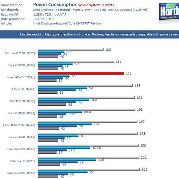

http://xtreview.com/image...ll-4570T-x-Power-pcgh.jpg
complete systeem verbruikt 88W onder multithreaded load (x264 encoding), en dat is zelfs al incl videokaart (gtx titan) in idle (10W).
http://www.techpowerup.co...TX_770_Jet_Stream/25.html
186W average tijdens gamen, 207W piek tijdens gamen.
Jouw setup zal de 300W niet halen en waarschijnlijk zelfs nooit meer dan 250W trekken (tenzij je de gpu gaat overklokken en zware stresstests gaat draaien).
Mocht het onverhoopt nodig zijn kan de G450 ook een piek van 550W wel opvangen, maar daarvoor heb je een 2e 770 nodig.
