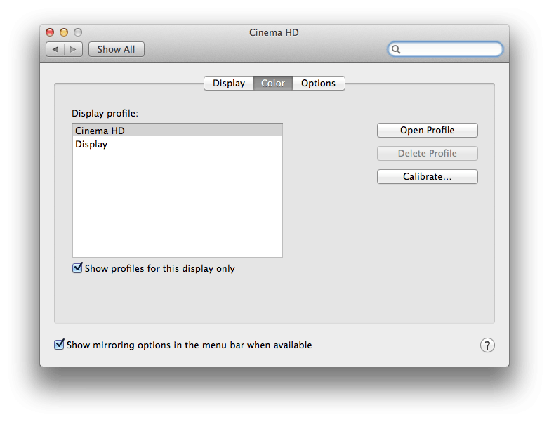

Blijkbaar had ik vroeger CINEMA HD, als ik nu naar systeem instellingen ga, display, color, dan staat er daar als profiel CINEMA DISPLAY. Is die HD dan weg? Kan ik die nergens downloaden?

Ik zit op 10.8.4 en heb gewoon het Cinema HD profiel draaien. Klinkt alsof er iets niet klopt.
Je kan met de knop Calibrate... overigens zelf je display kalibreren, dat levert wellicht het beste resultaat op zonder dat je het Cinema HD profiel nodig hebt.Afbeeldingslocatie: http://tweakers.net/ext/f/IrXiIQq65Yn9YX5RITvwbngi/full.png
