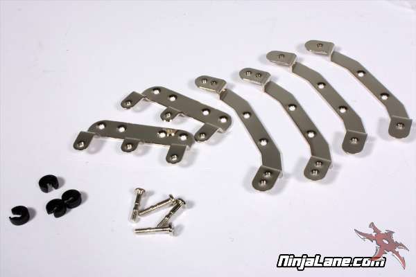

Het probleem hier is dus dat de metalen dingetjes waar je de koeler mee vast zet op het moederbord, niet lang genoeg zijn om op die manier neer te zetten zijn, ik heb het geprobeerd voordat ik hem monteerde op welke manier dan ook maar dit was de enige mogelijkheid.
Sorry voor de onduidelijkheid, Metalen dingetjes: http://www.ninjalane.com/images/darkrock2/inc_rails.jpg
hehe.
Ik heb me helemaal rotgezogd voor een video of een uitleg hoe dit mogelijk zou kunnen zijn maar daartegenin kan ik helemaal niks nuttigs vinden op google of youtube over deze koeler op een AM3+ socket, alles dat ik te zien krijg zijn Intel Mobo's.

Nee het is een aanpassing om de mount, die bij amd maar in een richting mogelijk is vanwege de rechthoekige vorm waarin de mountgaten in het moederbord zitten, 90 graden te draaien. Hierdoor zou hij in jouw geval richting de achterkant van je kast gedraaid kunnen worden in plaats van richting de bovenkant.
Ik begrijp nogsteets niet wat je bedoelt, hehe, ik heb hem al zo geprobeerd te mounten (richting de achterkant) maar ik krijg het niet voorelkaar.
  • webbier
  • Laatst online: 22-09 09:44
Dat gaat ook niet met de huidige mount mogelijkheden, die link van Noctua is van een extra product. Als je een Noctua cooler hebt en een moederbord dat een gedraaide mount mogelijkheid heeft dan sturen ze je dat kosteloos op. Met die extra mount spullen kun je je cooler dan wel in de andere richting monteren.
Dus, met de bijgeleverde onderdelen is het niet mogelijk om de cooler in een andere richting te monteren, met de extra onderdelen die je bij Noctua kunt krijgen weer wel. Hoop dat het nu een beetje duidelijk is, want ik weet niet hoe ik het nog anders moet uitleggen :P
Ja nu snap ik het wel wat beter :)

Heb je al geprobeert om "de dingetjes" 90 graden te draaien en dan nog eens omdraaien. En met omdraaien bedoel ik dat de onderkant de bovenkant word. En dat ze dus zo lopen. ---_
  • Phaerion
  • Laatst online: 23-12-2024
Phaerion
Stillborn!!!
Daar dacht ik ook aan, maar de beugels kunnen maar in één richting gemonteerd worden. Kan toevallig de back plate niet op meerdere manieren gemonteed worden?
Ik zie dat je er maar twee AMD montagebeugels bij hebt. Maar er is nóg een montagebeugel.
Afbeeldingslocatie: http://media.ldlc.com/ld/products/00/01/05/83/LD0001058381_1.jpg
Één van de drie zou toch op een FM bord moeten kunnen. De koeler is geschikt met zowel het FM1 als FM2 socket.
