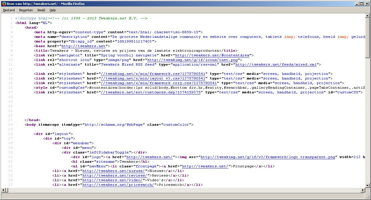

Op een of andere manier heb ik geen javascript als ik ingelogd ben (device grade A en gewoon veel witruimte in m'n <head> (zelfs geen GA))
- Menu's waar een onclick toggle op zit hebben geen :hover
- Pricewatch foute prijzen hover tooltip komt niet tevoorschijn
- Tracker wordt überhaupt niet geladen/getoond
- Settingsknopjes rechtsbovenin, kan daar niet met javascript de href uitgesloopt worden als er JS beschikbaar is, nu zijn het leuke placeholders...
Wordt met bovenstaande ook rekening gehouden in het nieuwe responsive design? Dat als je toevallig geen JS hebt of de file niet laadt op mobiele devices dat je nog wel gewoon een dropdown kunt hoveren.

Dan nog zou een default :hover toch gewoon moeten werken, een click to toggle is een extra waarmee je de hover dan weer zou overrulen, maar die regel CSS zal ik dan wel zelf schrijven. Mocht ik handmatig de CSS uit de head knikkeren dan wordt de <ul> met m'n extra opties dus wel gewoon getoond.... :/
Het is gewoon een feit dat (veel) minder dan 1% van de gebruikers javascript uit heeft staan. Zelfs Firefox heeft de optie om JS uit te schakelen al uit het instellingenmenu gehaald. Geen JS is steeds minder iets om rekening mee te houden (zolang je site maar wel door screenreaders e.d. goed gelezen kan worden)
Het is in dit geval niet vrijwillig:
Javascriptloze paginabron
Oeh, nog een leuke die dus fout gaat met bovenstaande broncode: automatische redirect na fotoalbum upload.

Wiethoofd schreef op vrijdag 16 augustus 2013 @ 22:40:
Ja, maar er is voor gekozen om daar geen non-JS fallback voor te implementeren. Uiteraard kan je bijna voor alles wel non-JS support gaan aanbieden, maar dat kost simpelweg extra tijd...
très strange; ik ga eens kijken of ik iets raars zie in je sessie...

hmm, om een of andere reden staat je deviceGrade in je sessie op 'null'. Probeer eens op http://tweakers.net/devicedetect een andere grade te forceren en dan weer te resetten?
Intentionally left blank
  • Wiethoofd
  • Laatst online: 30-09 23:41
Wiethoofd
Broadcast TOM
Grade naar B, instant de tracker zichtbaar, weer naar A en alles doet het.
Ik had bijna alle cookies verwijderd, maar uitloggen en inloggen en devicegrade wijzigen niet geprobeerd.
