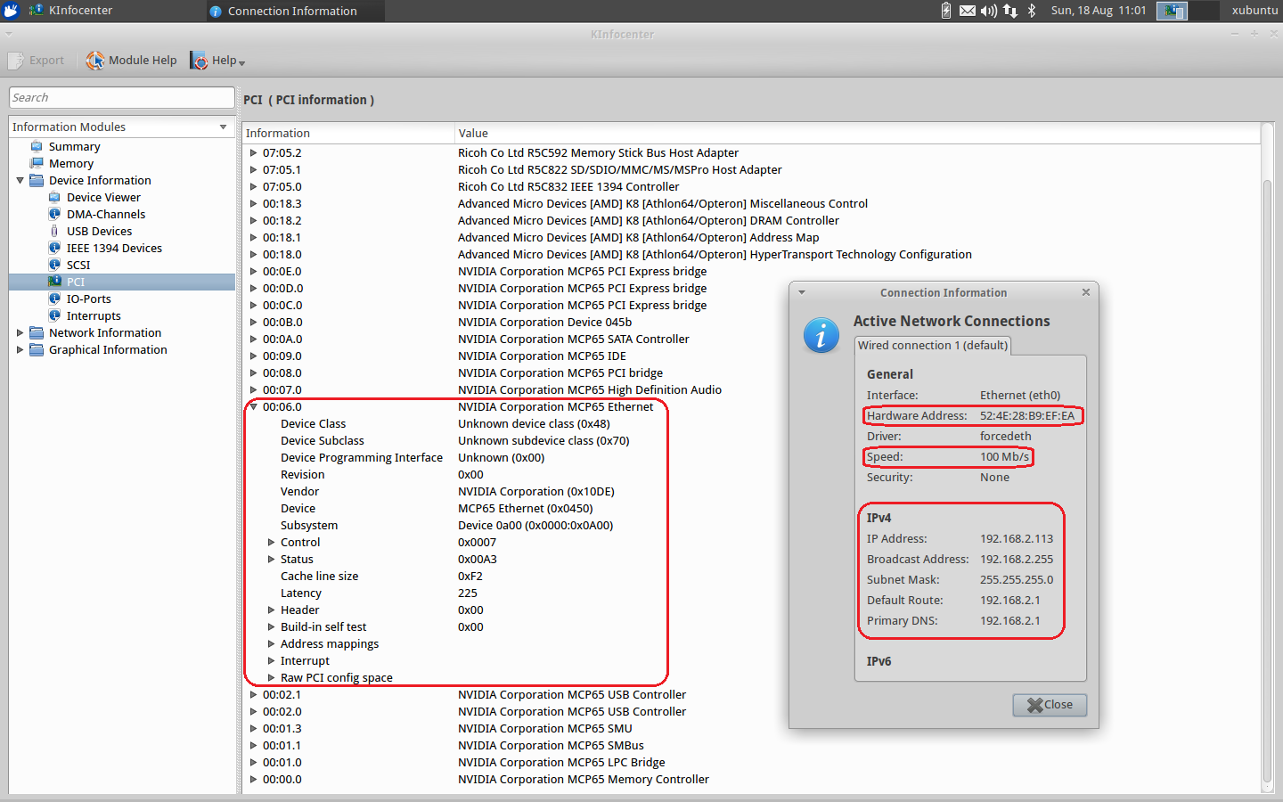

Omdat de lan-card en/of windows nogsteeds weigeren om samen te werken (Afbeeldingslocatie: http://www.sherv.net/cm/emo/angry/smiley.gif) post ik maar een screendump van Xubuntu waar het geheel wel probleemloos werkt.
Afbeeldingslocatie: http://www.uploadarchief.net/files/download/resized/kinfocenter%20+%20network%20status%20edited.png
(Plaatje klikbaar)
-Mad User
