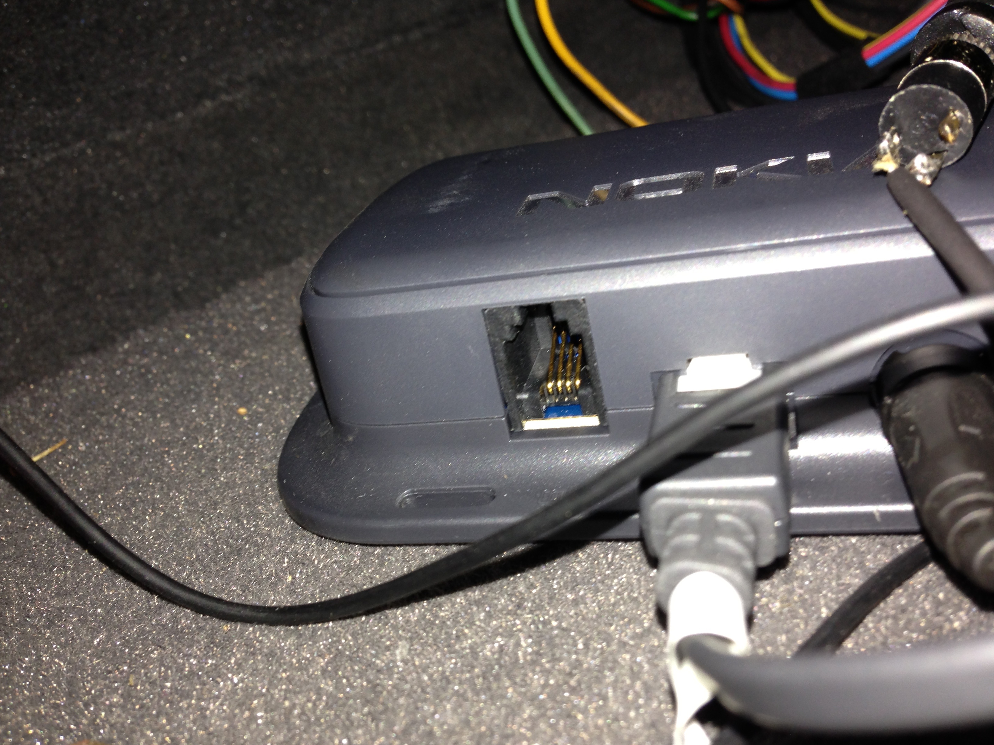

Misschien is het een beetje onnodig om een heel topic voor een simpele vraag te openen, maar ik wist niet waar het anders moest.
In ieder geval heb ik onlangs een Nokia ck-200 carkit gekocht en deze heeft een aparte stekker om Nokia telefoons mee op te laden. De kabel die hierbij hoort is een Nokia ca-134. Het leek mij in eerste instantie een 4 polige telefoonstekker, maar deze is te breed en niet hoog genoeg.
Heeft iemand een idee welke stekker dit is? Ik wil namelijk kijken welk voltage erop staat en vervolgens een usb aansluiting maken, zodat ik de 12v aansluiting in mijn Saab vrij heb.
Foto:
nokia
  • Pinooo
  • Laatst online: 19:58
ik gok op een rj10, rj11 of rj12
  • zynex
  • Laatst online: 30-09 21:24
rj10/11/45 zijn het niet. 12 hebi k niet, maar die lijkt ook niet hoog genoeg. Heten dit soort stekkertjes altijd rj? Anders moet ik die maar gewoon een paar van elke maat bestellen in de hoop dat er één past.
  • DustMan4u
  • Laatst online: 01-10 19:19
Ziet er toch uit als RJ10 (4P4C)
(Niet te verwarren met RJ11, wat ook 4 contactjes heeft maar breder is...)

Mhh, waarschijnlijk heb je gelijk. Ik dacht dat ik een rj10 kabel had, maar dat zal dan wel rj11 zijn. Die 4 polige rj11 is namelijk net iets te breed.
  • Quadradial
  • Laatst online: 17-07 18:25
Inderdaad RJ10. Hieronder zie je wat de verschillen zijn.
