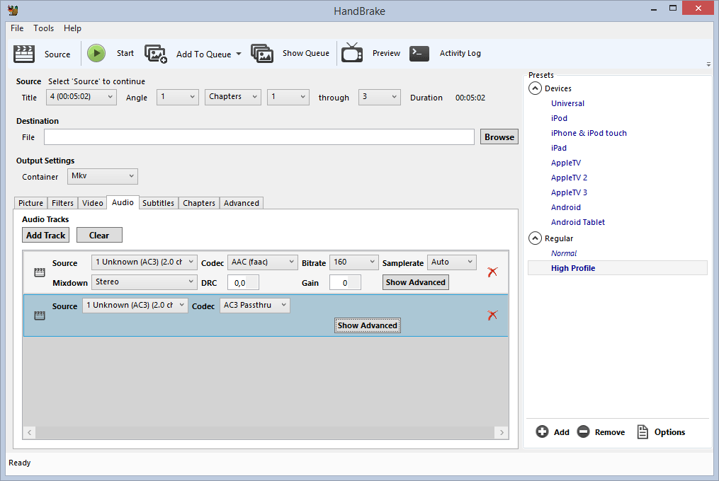

Ik ben voor mijn dochter de net bestelde DVD's van Uki aan het overzetten naar MKV's, zodat ik ze vanaf de WDTV Live en mijn MacBook gemakkelijk kan afspelen. Hiervoor gebruik ik HandBrake.
Nu zal het mijn dochter worst wezen hoe hoog de kwaliteit van die filmpjes is, maar ik ben natuurlijk neurotisch genoeg om dat allemaal netjes op te pakken. Ik pak in HandBrake daarom de setting "High Profile". Er komen nu filmpjes uit van ongeveer 40MB per stuk (filmpjes zijn 5 minuten) wat ik best prima vind. Maar, nu zat ik even naar de instellingen te kijken en zag ik dat hij standaard 2 audiotracks in de MKV stopt. Wat mij betreft is enkel de stereo-track voldoende, maar ik kan nergens vinden of die andere track (de AC3 Passthru) nog enig nut heeft. Wellicht voor compatibiliteit met bepaalde mediaspelers? Als ik die track weglaat scheelt dat per bestand 10MB. Dat is (relatief) een fors verschil natuurlijk. Zie dit plaatje:
HandBrake audio instellingen
Daarom de vraag: kan ik die tweede track er gewoon uitgooien? Of dient die nog ergens voor?

Die is er enkel voor compatibiliteit, zo te zien pakken ze dezelfde source stream, dus veel verschil is er niet, behalve dat er niet geconverteerd wordt en er dus geen kwaliteitsverschil kan voorkomen. Afhankelijk van je mediaspelers wordt AC3 wel of niet ondersteund, maar dat geldt net zo hard voor AAC.
