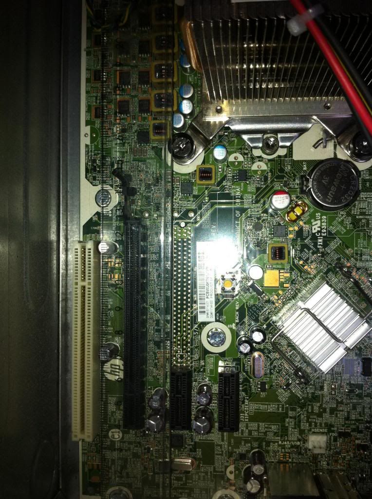

Het is een pre-build computer, met de nodige problemen...
-Geen standaard moederbord
title

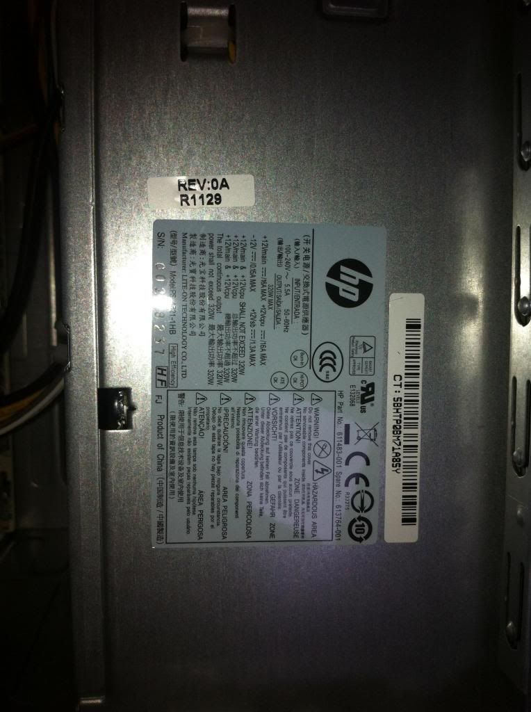

-Geen standaard voeding, ook zonder PCI-e kabels.
title
-Een CPU koeler die in de weg van de PCI kaarten zit. (zie liniaal)
title
Ik had zelf al wel gekeken voor een videokaart, en zat aan een GTX 650ti te denken. Zoiets bijvoorbeeld.

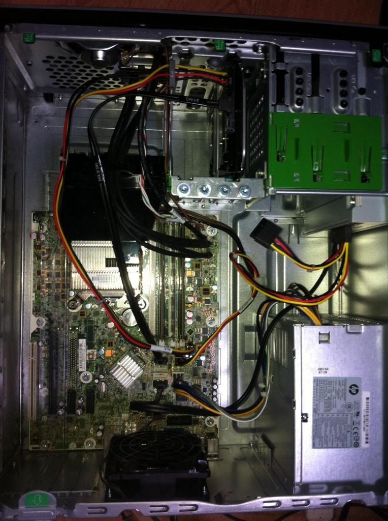

Deze heeft een korte PCB zodat de koeler niet in de weg zit. Dan zit ik nog wel met de PSU. Zou deze genoeg watt kunnen geven via de SATA power kabels? Deze kabels gaan hier een soort via het moederbord (zie foto)

Je voeding is 320 watt volgens online specs van model HP PS 4321-1HB en is zeker niet genoeg. Ik zou ook kijken naar het feit of de GPU wel goed gekoeld gaat worden in zo een compacte kast met OEM moederbord. Ook zou ik kijken of je er een compatibel 8gb RAM setje in kunt gooien.

Maar het lijkt erop (ik kan het niet precies zien op de foto) dat de huidige voeding en moederbord een niet standaard bekabeling heeft waardoor er misschien niet eens een standaard atx voeding gebruikt kan worden.
Ik weet niet of HP voor een leuk prijsje een zwaardere voeding te koop heeft voor dit bord of dat je handig bent met kabeltjes en stekkertjes ombouwen maar in het ergste geval moet je een nieuwe atx kast kopen om er een nieuw atx moederbord in te stoppen om een nieuwe atx voeding te ondersteunen die de nieuwe videokaart aan kan zwengelen.

Het is inderdaad niet een standaard voeding. Allemaal heel andere kabels naar het moederbord, bijvoorbeeld geen 24 pins!
