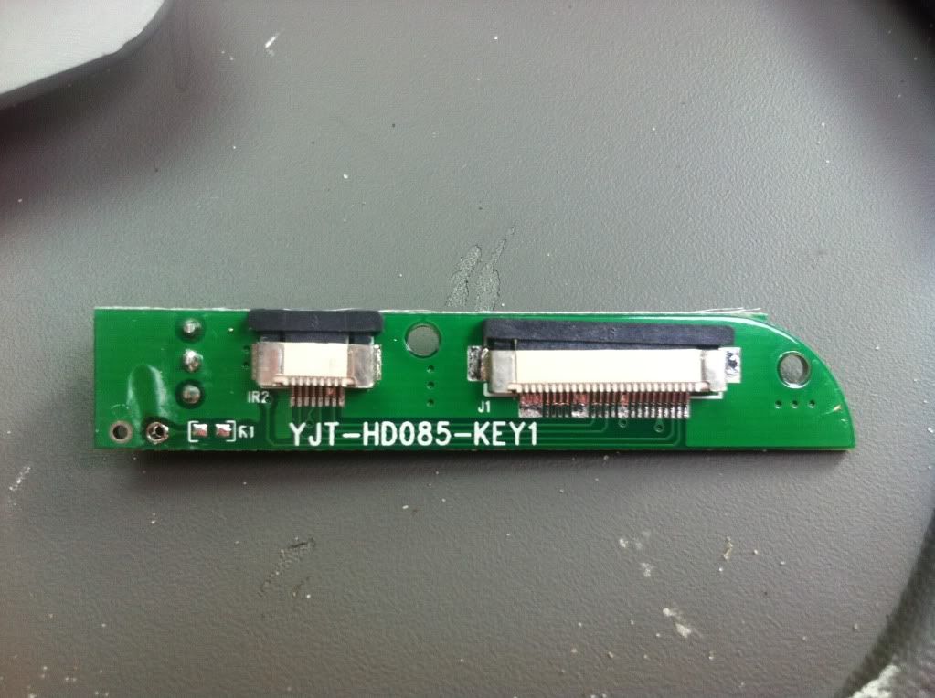

Deze printplaatjes is via een flatkabel aangesloten aan een andere printplaat waar er knoppen op zitten plus een LED welke aangeeft dat het scherm aan staat:
http://i1093.photobucket....382B41B41_zpsa4ce4123.jpg
Nou is het zo dat het LED niet meer brandt: (Linker zwarte LED/oog??? )
Afbeeldingslocatie: http://i1093.photobucket.com/albums/i438/seninnha/9CC4B1AB-A572-4025-BE8C-8CAA805F4D7E-762-000000137B32C113_zpsaaddbc06.jpg

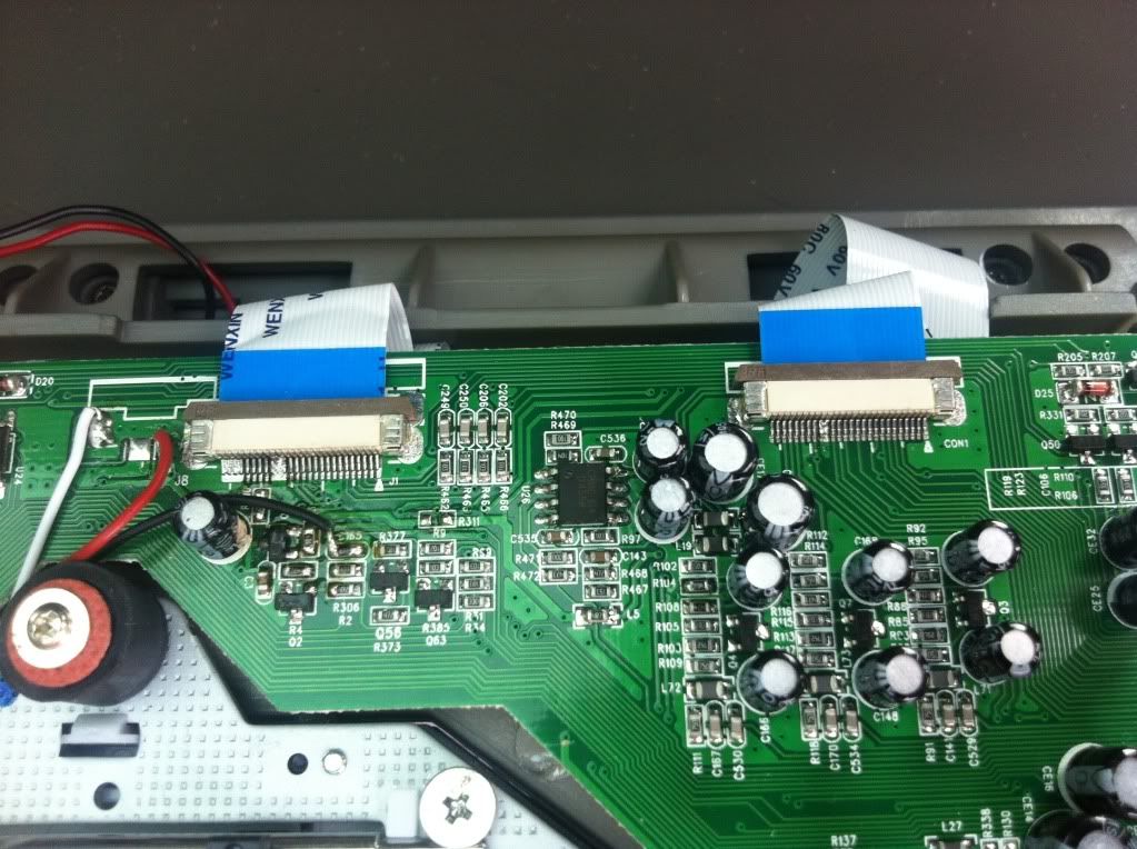

Vanuit deze printplaat gaat het weer naar de grote printplaat: (linker aansluiting)
http://i1093.photobucket....38DCBA291_zpsbe546aec.jpg
Ik weet even niet meer waar ik moet zoeken, vooral omdat de IR koptelefoon wel werkt.
Dan ga ik er van uit dat de IR gewoon goed is.Blijft de vraag waarom remote niet werkt.
Zou de powerled hier iets mee te maken kunnen hebben??
