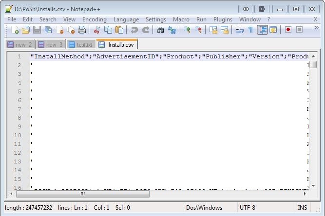

Dit is de echte (1 200 000 lijnen) inputfile. Merk de UTF-8 op in de rechteronderhoek.
Afbeeldingslocatie: http://tweakers.net/ext/f/5iyL2S5phgoBYSn5dnocsc6k/full.jpg
Edit 5
Oh, interessant. Misschien ben ik in de war geweest en heb ik de dwingende UTF8 later toegevoegd aan de echte code, want nu ik verbose run zie ik dat de speciale karakters in de console wél kloppen. Wanneer het weggeschreven wordt echter niet meer. De output blijkt echter ANSI as UTF8.
