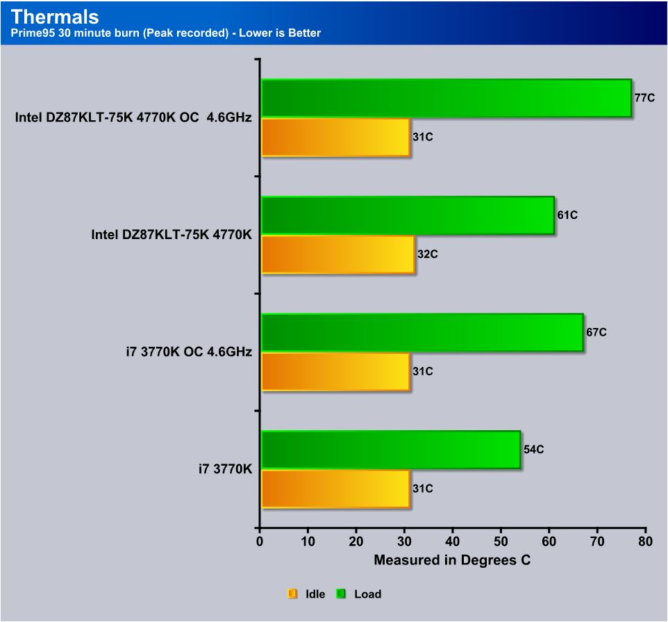

Wat noem je té warm? CPU kan best wat hebben. 126 is wel een beetje teveel van het goede, maar 70 a 80 graden moet nog wel kunnen.
Zie hier: http://www.bjorn3d.com/2013/06/intel-haswell-z87/
Afbeeldingslocatie: http://www.bjorn3d.com/wp-content/uploads/2013/05/thermals.jpg
Jouw cpu wordt ook vrij warm. En zeker met een hoge kamertemperatuur is idle 40 graden echt niet gek.

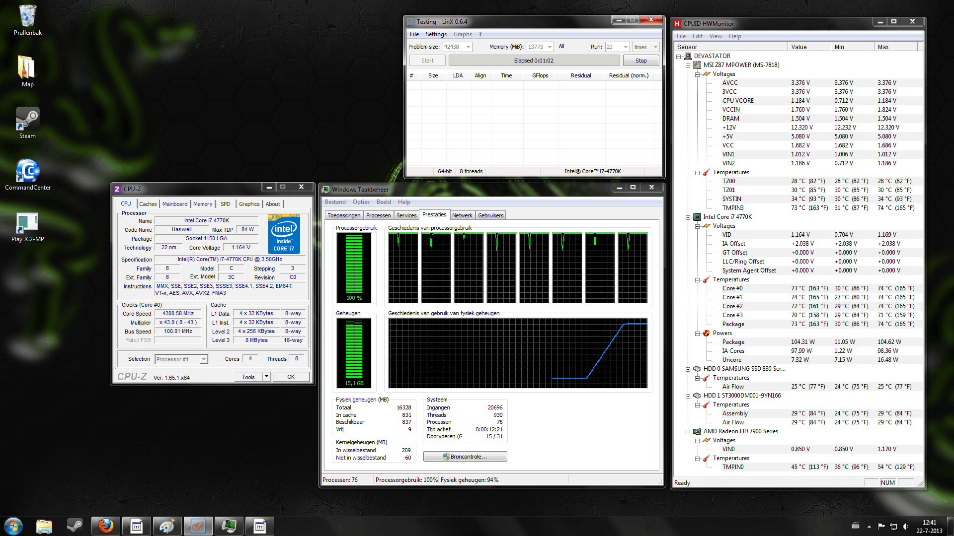

Instaleer eens het programma:
HWMonitor.
Start het op, belast de cpu, eerst met iets als een game.
Maak hiervan een screenshot en post dat hier.
Ik heb sinds kort een 4770K en heb een beetje met voltages zitten kijken en denk dat ik wel een klein beetje een inzicht heb in de temperatuur / voltage relatie.

Heb je zijn screenshot gezien? > Verwijderd in "Oververhitting CPU"
  • DCG909
  • Laatst online: 05-10 19:24
..... Stupid me.... Dat ik er overheen keek...
Maar de temperaturen lijken mij redelijk normaal. Die van mij zijn zelfs iets hoger :/ (onder AVX LinX, met waterkoeling).
Maar wat mij opvalt is dat de powerdraw aan de lage kant is :/ mijn K versie trekt 4.3 graag 106 W gemiddeld...

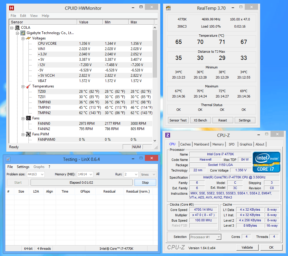

Aan het voltage te zien zou ik zeggen dat het een vorm van IBT is (intel burnin tool, aka linx).
Wat dat betreft zijn de temperaturen zelfs op stock met de stock koeler imo niet gek...

Mijn 4770K met stock koeler werd binnen zeer korte tijd tijdens stress (LinX of Prime95) ook 90'C+.
Deze heb ik dus ook vrij snel afgebroken.

bille schreef op zondag 21 juli 2013 @ 22:19:
Niet echt een eerlijke vergelijking gezien hier een AIO waterkoelingsset word gebruikt i.c.m. een 240mm radiator :P De core snelheid is daarentegen ook hoger dan stock dus dat compenseert weer enigszins. :)

Ik zal zo eens even AVX LinX aanzetten op 4.3 Ghz. Dan kun je zien dat die temps bij die voltages iig niet onmogelijk zijn.
Edit.
Hier is de foto.
Afbeeldingslocatie: http://tweakers.net/ext/f/SVQpUXlqb2tibX0clzGNakwR/medium.png
[ Voor 31% gewijzigd door DCG909 op 22-07-2013 12:43 ]

DCG909 schreef op maandag 22 juli 2013 @ 12:39:
Hij gebruikt ook geen stock koeler :/
Wordt in de review aangegeven...
Edit.
Hier is de foto.
Ik zie wat je bedoelt, maar wat ik ook zie is dat jij bij de +5 en +12V goed zit in de benchmark, iets wat bij niet het geval is (zie screenshots). Daarnaast ligt mijn CPU VCORE bijna 2 keer zo hoog qua waarde en mijn DRAM Voltage zelf nog hoger.

Die sensoren van de +5 en +12 vertrouw ik toch nooit... bij mijn oude Crosshair IV Formula (AMD), was die sensor ook zo scheef als het maar zijn kan...
Reset eerst je CMOS eens, waarschijnlijk een lichtgevende knop bij je I/O paneel als de pc uitstaat. Als je iets verkeerds hebt ingesteld is het dan iig weg.
Zoek voor je RAM voltage eerst even op wat je sticks graag willen (vermoed iets van 1.5 of 1.65)
Kijk ook nog eens in de bios wat o.a. dat PCH voltage doet, of het nu "goed" staat. Ik hoop/vermoed eigenlijk dat dit gewoon een quirk van de sensor was :s
Blijf het verschil tussen die bios waardes en de HWmonitor vreemd vinden...
Wat HWmonitor aangeeft had ik ook ongeveer op stock (net iets andere Vcore en iets hogere temps)

Nadat ik vanmiddag al had aangegeven dat de temp van 90'C+ met de stock koeler vrij 'normaal' was voor Haswell hier een screenshot van mijn voltages: [Edit: dus niet op de temps letten, die zijn niet te vergelijken met jouw setup ;)]
De uitgelezen voltage waarden kloppen gewoon niet. Ik maak me er iig niet zo druk om :)
Afbeeldingslocatie: http://tweakers.net/ext/f/AvZpsOlrxiz8iyRqCjgWlnOJ/full.png
Maargoed ondanks dat het met je temperatuur waarschijnlijk 'wel goed' zit en de voltages mogelijk ook wel, zou de CPU fan iig harder moeten gaan draaien bij een hogere load. Het kan dus goed zijn dat er, mits de BIOS uiteraard goed ingesteld staat (geen silent profiel oid), dat er hardwarematig iets defect is.
[ Voor 49% gewijzigd door SmiGueL op 23-07-2013 10:45 ]

SmiGueL schreef op maandag 22 juli 2013 @ 20:19:
Maargoed ondanks dat het met de temp wss 'wel goed' zit en de voltages mogelijk ook wel, zou de CPU fan iig harder moeten gaan draaien bij een hogere load. Het kan dus goed zijn dat er, mits de BIOS uiteraard goed ingesteld staat (geen silent profiel oid), dat er hardwarematig iets defect is.
Bedankt voor je reactie maar je ziet een ding over het hoofd denk ik. Jij hebt een 4770k overclockt naar 4.7 Ghz op een stock koeler (dat maak ik tenminste op uit je posts), logisch dat jouw temperaturen daardoor hoger liggen. Ik heb een 4770 (ZONDER K) op 3.4 Ghz. Geen overclock dus en volgens de chart op pagina 1 zou mijn max temp dan rond de 61 graden uit moeten komen. (ervanuitgaande dat het verschil tussen k en non-k processoren op stock snelheid te verwaarlozen is)
  • SmiGueL
  • Laatst online: 20:04
De temps uit mijn screenshot zijn irrelevant (vanwege meerdere redenen: redelijke overclock, hogere voltages, TIM-change)
Het ging mij om de weergegeven voltages :)
12V wordt bij mij weergegeven als 7+ volt..
5V wordt bij mij weergegeven als 6+ volt..
Zoals daarboven vermeldt heb ik mijn 4770K echter wel op stock snelheden getest (dit was ca. 2 weken terug) met de stock koeler en voltages, en hier kwam hij makkelijk boven de 90'C.
[ Voor 16% gewijzigd door SmiGueL op 23-07-2013 10:48 ]
Delidded 4770K 4.7GHz @ H220 || Gigabyte Z87X-UD4H || 16GB @ 2400MHz || Gigabyte GTX 760 || 2x128GB Samsung 830 @ RAID-0 & WD 3 TB || Iiyama XB2483HSU-B1 || Synology DS916+ 3x6TB + 120GB SSD Cache || Synology DS213+ 6TB backup

DCG909 schreef op dinsdag 23 juli 2013 @ 19:52:
Ehhh, wtf gebruik jij voor je koeling.....
De Swiftech H220 (zie m'n sig) :)
Ik zag dat jij ook in het OC topic actief was, maar mocht je hem gemist hebben dan hier foto's van m'n gedelidde 4770K. Dit was ook met een kamertemp van minstens 25'C (denk nog wel hoger :X)
Ik heb nog enkele NF-F12 fans klaarliggen om erop te zetten, (zie review), maar moet daar nog even tijd voor vinden. :)
Daarom nogmaals, mijn temps zijn niet echt representatief in die screenshots. Het ging mij er om dat bij mij de voltages ook niet klopten, maar dat dus 'vrij normaal' is. :)
Ik wou gewoon weer een insane build hebben, dus ook met m'n schijven een mijlpaaltje gehaald deze week :P
Ben wel benieuwd wat de PC zaak er van zegt :) Ik gok dat er nieuw mobo in komt gezien de kurende waardes in het BIOS en de niet temp-gestuurde fans..
