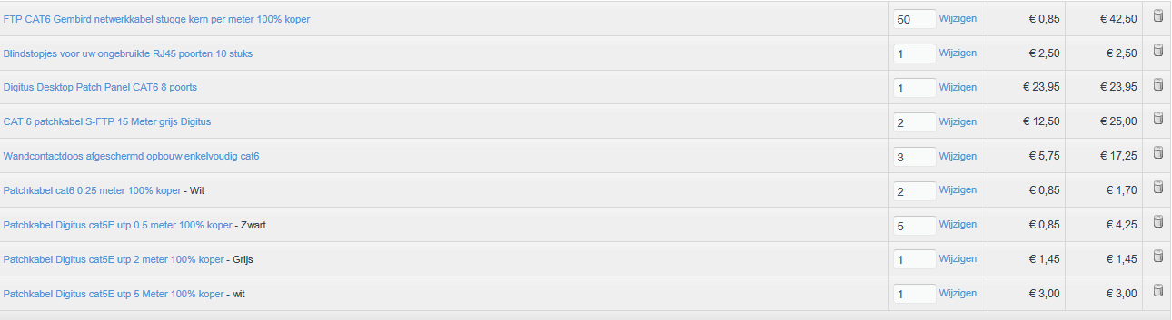

Ik heb gekozen voor CAT6, afgeschermd. Verstandig? Ik woon hier nog wel 3 jaar, mijn ouders waarschijnlijk nog veel langer.
Ipv het 8-poort, dure, patchpanel, kan ik ook gewoon 3 extra opbouw patchpoorten kopen? Ik heb slechts 3 solid kabels nodig.
Zijn deze kabels allemaal geschikt?
Info over de keuzes:
- Linksys: We hebben een kortingsbon voor linksys producten
- 2x 15m kabel: we hebben naar mijn computer geen mogelijkheid door de muur/onder de grond. De kabel gaat via een switch bij TV (wel onder de grond) naar mijn computer. Tussen switch en computer is 15m, komt evt. nog een servertje bij, en 15m patchdraad is goedkoper dan 15m solid draad + 2 patchkastjes.
- 5m kabel is voor verbinding naar boven
- 2 switches: 1 voor bij de router, 5 verbindingen nodig, 4 beschikbaar (2 PC's, 1 NAS, 1 AP en andere switch), andere zit bij TV waar ik 5 apparaten heb om aan te sluiten
- routerkeuze: wifi AC dus goed voor langer gebruik, ook met glasvezel als we dat krijgen en met nieuwere apparaten de komende 3-5 jaar gok ik. (AP is minder belangrijk, enkel boven, dus kan wel met N toe)

CAT6 is overkil. Cat 5e haalt makkelijk Gbit. Is snel zat. En afgeschermd is in een huis situatie niet nodig. In fabriekshallen waar ze veel frequentie regelaars hebben voor zware motoren... daar wel.
Lengte: maakt niet uit. Als je maar binnen 200-300 meter blijft.
Bij een AP met ac, let op of al je mobiele apparaten dat ook aankunnen. iPhonen, Samsungs etc.... check dat!

Volgens mij is de prijs van CAT6 niet zo veel hoger dan CAT5e, daarom eerder voor 6 kiezen (afscherming heb je inderdaad niet nodig). Even goed kijken naar het type kabel, loopt een topic op GoT over slechte kabel.

Verwijderd schreef op zaterdag 20 juli 2013 @ 23:01:
Maakt niet uit lijkt mij. AC is 5Ghz, anders verbinden ze toch gewoon met N via 2,4Ghz?
Over kabel: Cat6 is tot 50m ook 10Gbps (volgens dion_b) en daarom dat gekozen. Bescherming zal ik niet doen :)
@lier: bewust gekozen voor deze shop, die (zeggen dat) testen elke kabel en garanderen 100% koper. Bij elke kabel staat een waarschuwing kijk uit voor CCA en ze hebben daarvoor een aparte categorie (aluminium is dat)
55m, en ik heb het ook maar van Wikipedia ;)
