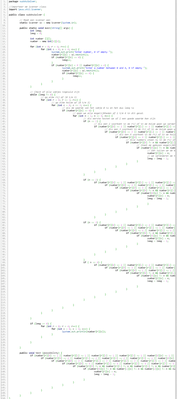

Ik ben net begonnen met java, het leek mij namelijk een leuke uitdaging om een programma te schrijven dat sudoku's oplost.
Nu heb ik uiteindelijk een programma geschreven wat sudoku's van 4x4 op kan lossen, de code is alleen erg lang en moet voor een groot gedeelte als methode kunnen.
Het gaat om dit stuk:
Java:
// Als eerste testen we of 1 een goede waarde kan zijn
if (n == 1) {
    // Als een 2 voorkomt in de rij of in de kolom gaan we verder
    if (number[r][0] == 2 || number[r][1] == 2 || number[r][2] == 2 || number[r][3] == 2 || number[0][c] == 2 || number[1][c] == 2 || number[2][c] == 2 || number[3][c] == 2) {
        // Als een 3 voorkomt in de rij of in de kolom gaan we verder
        if (number[r][0] == 3 || number[r][1] == 3 || number[r][2] == 3 || number[r][3] == 3 || number[0][c] == 3 || number[1][c] == 3 || number[2][c] == 3 || number[3][c] == 3) {
            // Als een 4 voorkomt in de rij of in de kolom gaan we verder
            if (number[r][0] == 4 || number[r][1] == 4 || number[r][2] == 4 || number[r][3] == 4 || number[0][c] == 4 || number[1][c] == 4 || number[2][c] == 4 || number[3][c] == 4) {
                // Alle nummers staan nu in de rij of kolom, staat de gekozen mogelijkheid nog niet in de rij
                if (number[r][0] != n && number[r][1] != n && number[r][2] != n && number[r][3] != n) {
                    // Staat de gekozen mogelijkheid ook niet in de kolom
                    if (number[0][c] != n && number[1][c] != n && number[2][c] != n && number[3][c] != n) {
                        // Dan vullen we de mogelijkheid in in de array
                        number[r][c] = n;
                        // we veranderen de teller van de lege vakjes, zodat het programma weet wanneer het klaar is
                        leeg = leeg - 1;
Dit herhaalt zich voor elke mogelijkheid (1 t/m 4), hoe kan ik dit mooi verwerken in bijvoorbeeld een methode zodat ik maar één keer de code moet schrijven en daarna de methode toe kan passen.
Alle hulp is welkom
*snip*
[ Voor 12% gewijzigd door RobIII op 11-07-2013 19:02 . Reden: Link naar volledige code verwijderd (irrelevant) en code indenting verbeterd zodat de code i.i.g. op kolom 0 begint i.p.v. op kolom 30 ]

 function checkField(int n, int r, int c, array number) {
  //geposte code
 // gaan we alle mogelijkheden af 1 t/m 4 in dit geval
                                                for (int n = 1; n <= 4; n++) {
 checkField(n,r,c,number); //run functie
FF snel.

Voor herhalingen in je code kan je functies en loops gebruiken.
Je oude code wordt dan (Slurpie gaat nog een stap verder en stopt de checks ook nog in een loop):
Java:
if (n == 1) {
    if (IsFoundInRowOrColumn(number, r, c, 2)) {
        if (IsFoundInRowOrColumn(number, r, c, 3)) {
// etc
Voorbeeldje (niet getest; uit losse pols):
Java:
boolean IsFoundInRowOrColumn(int[][] number, int row, int column, int value) {
    return IsFoundInRow(number, row, value) || IsFoundInColumn(number, column, value);
boolean IsFoundInRow(int[][] number, int row, int value) {
    boolean res = false;
    for (int c = 0; c < 4; c++) {
        res = res || number[row][c] == value;
    return res;
De conditie in de if-statements met de && kan je ook vervangen door functies met daarin een loop. Je moet daar dan wel beginnen boolean res = true;. Of misschien kan je diezelfde functies hergebruiken met een ! (not):
Java:
if (!IsFoundInRow(number, r, n)) {
    if (!IsFoundInColumn(number, c, n)) {
// etc
