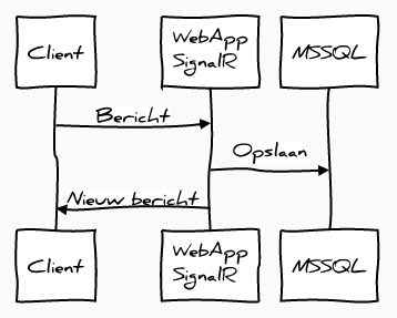

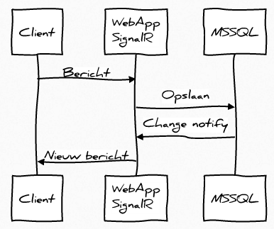

Waarom überhaupt die notificatie-verantwoordelijkheid in SQL stoppen? Het kan en heeft zeker in een aantal gevallen z'n nut en is een hele gave feature van MSSQL, maar wat als je ooit besluit een ander backend te gebruiken?
De chat-tekst komt via je webapplicatie binnen, die mikt 't in SQL, SQL notificeert je webapplicatie waar 't bericht met SignalR weer "gedistribueerd" wordt.
Afbeeldingslocatie: http://tweakers.net/ext/f/7ydzJFxeEbf1Wz66f0emw2dN/full.png
Waarom zit SQL daar tussen? Ik zou de chat-tekst op 't moment van binnenkomen in je APP naar SQL sturen én naar SignalR/Clients. Dan heb je heel die (MSSQL specifieke) notifications niet (meer) nodig. Dat maakt 't later, als "bonus", makkelijk(er!) om van RDBMS te wisselen (hoewel dat zelden tot nooit echt makkelijk is).

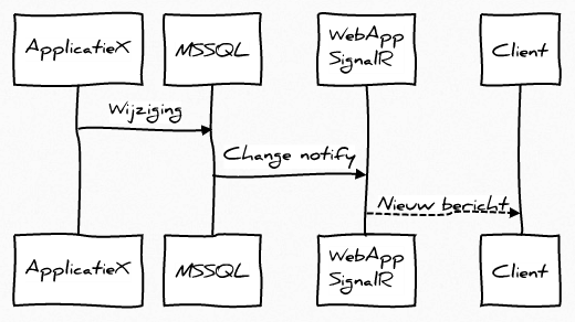

Die notifications zijn handig als er wijzigingen in de DB worden gemaakt vanuit een andere applicatie:
Afbeeldingslocatie: http://tweakers.net/ext/f/QCpqvVopcd2YyHepBSrxLLQl/full.png

RobIII schreef op donderdag 11 juli 2013 @ 14:18:
De wijzigingen in de DB worden gemaakt vanuit een niet web applicatie waar ik geen invloed op heb, zie TS. Het is vanuit die applicatie helaas niet mogelijk om singalr aan te roepen om de berichten te distribueren. Vandaar dat ik het op deze manier wil doen.
