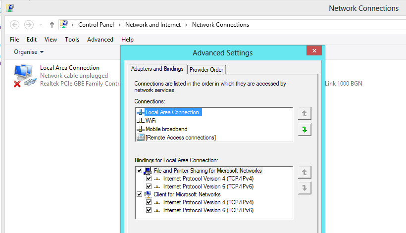

Je kunt wifi aanlaten, als je de prioriteiten anders instelt. Dit doe je door in Network Connections/adapter settings naar advanced te gaan, en dan naar advanced settings:
advanced settings LAN priority
