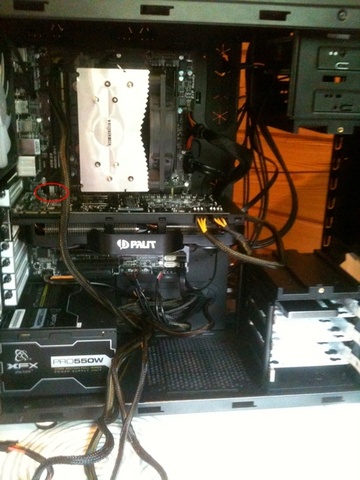

Ik bedoel dit:
Afbeeldingslocatie: http://tweakers.net/ext/f/97sgEeU9R1iP1077WwtjfH1y/medium.jpg
Je kabel loopt dan nog wel voor je moederbord langs, maar er zit nog wat ruimte bij het rode rondje. Je moet dan dus eerst je videokaart eruit halen, de kabel goed leggen en dan de videokaart er weer in. Zo heb ik dat sommige systemen opgelost.
Een andere optie is om een verlengkabel te kopen. Die zijn ook niet heel duur en dan kan je het dus wel achterlangs herleiden :)

@Bolletje, Wow dat gat had ik niet eens in de gaten gehad :9 . Ik heb het voor nu zo opgelost
Afbeeldingslocatie: http://img833.imageshack.us/img833/9462/f1sm.jpg
Het ging er mij meer om dat die voedingskavel niet tegen het blok aankwam van de cpu koeler. Wil niet dat als dat blok heet wordt de kabel smelt.
