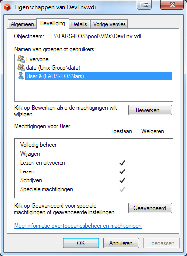

Het probleem is dat de permissions op de directories niet lijken te kloppen. De permissions op files zijn zoals het hoort, ze komen overeen met de UNIX permissions 770. In via Samba ingelogd als de owner van de betreffende file dus (zoals de zien in de screenshot) heb ik rwx-permissions.
Afbeeldingslocatie: http://tweakers.net/ext/f/VHRKvie3qYcLAPfVypWStYKZ/full.png

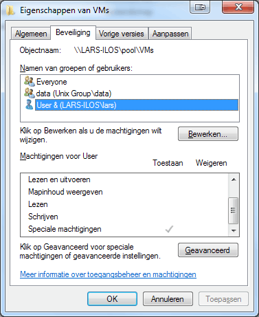

Met de permissions op directories is echter iets vreemds aan de hand. (zie screenshot hieronder) De echte UNIX permissions op de betreffende directory zijn (net als op de file hierboven) 770. Ik heb echter volgens Windows geen machtingen, ook al ben ik ingelogd als de owner van de directory. Ik heb enkel "speciale machtigingen", maar wat dat inhoudt weet ik niet.

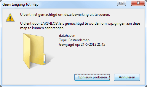

Dit heeft tot gevolgd dat ik met files alles kan doen wat ik wil (zoals het hoort), maar dat ik geen directories kan verwijderen, renamen of verplaatsen. Als ik een directory probeer te verplaatsen wordt hij in plaats daarvan gekopieerd.
Ik kan wel gewoon directories aanmaken.
Als ik een directory probeer te verwijderen krijg ik de volgende melding:
Afbeeldingslocatie: http://tweakers.net/ext/f/hBpNQzSH8MkshQenetSJO14X/full.png
Ik snap er niets van :?

Het verhaal met de "speciale machtigingen" op de directories blijkt voor alle Samba-shares te gelden en normaal te zijn.
Ik had als voorbeelddirectory die ik had proberen te verwijderen (de directory datahaven) gewoon een slecht voorbeeld genomen:
# rmdir datahaven/
rmdir: datahaven/: Device busy
Dûh. Het probleem ligt helemaal niet bij Samba. Andere directories zijn ook prima te verwijderen 8)7
