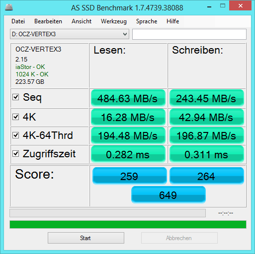

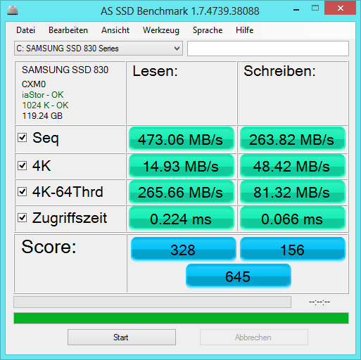

Test hem eerst eens... als je toch nog niks op windows hebt gezet, re-install (serieus, dat hoeft maar een half uurtje te duren), en ga je controller op AHCI zetten, OF zorg dat hij op je moederbord z'n controller zit ipv op een third party controller, sommige moederborden hebben extra S-ATA poorten en ik gok dat je hem daar op hebt gezet. Zorg dat je pas je extra S-ATA controllers gaat gebruiken als je echt door je poorten heen zet, en zet de BIOS-en van de extra controllers uit; die zorgen ook voor een extra "wachttijd" bij het opstarten.
Je controller staat nu op IDE mode, wat wil zeggen dat je waarschijnlijk op maar een kwart van de snelheid zit, en features zoals trim en command queueing moet missen.
En als jij niet wilt testen, dan ga ik mee met m'n collega boven: MAWZHLZU. Of Mawzh'lzu. Je hebt verdorie een benchmark open staan, wat is de moeite om even op "start" te drukken? Voorbeeldje van mijne, beide SSD's in m'n laptop (Dell XPS15 met een extra SSD op de plek waar ooit de DVD speler zat, getest met ladingen apps open dus absoluut niet representatief):
