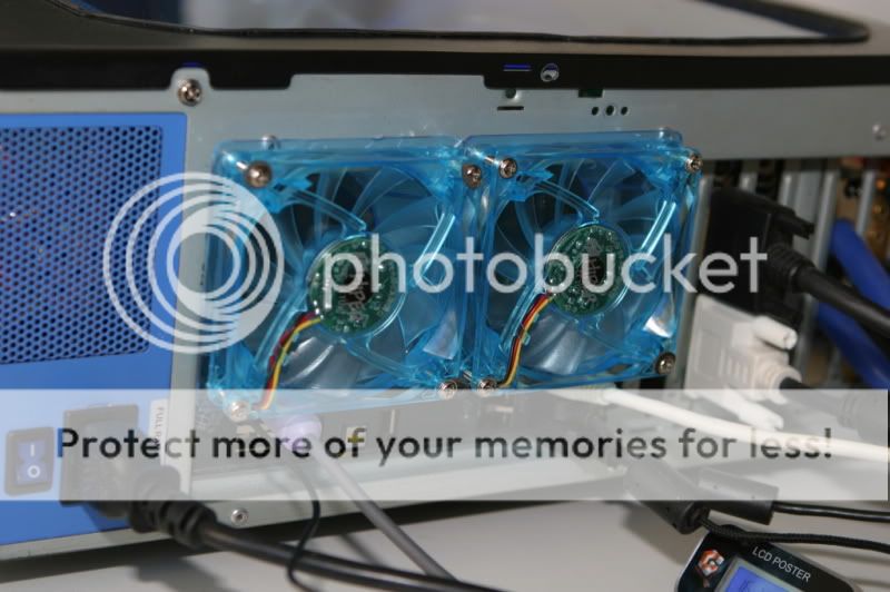

Probleem is duidelijk de koeling :) Je kan of meer ventilatoren op de CPU richten of de ventilatoren extern plaatsen d.m.v. een fan-adapter. Maar wat nog logischer is is z’n 'Corsair' H50 ding lijkt mij? Kijk welke de stilste is en neem die ;)
Ik heb het zo gedaan (incl. waterkoeling) > http://i442.photobucket.c...ano/Computer/IMG_3649.jpg

Ziet er ingewikkeld uit. Of je moet je foto ergens anders hosten waar je geen bandbreedtebeperking hebt :P.
