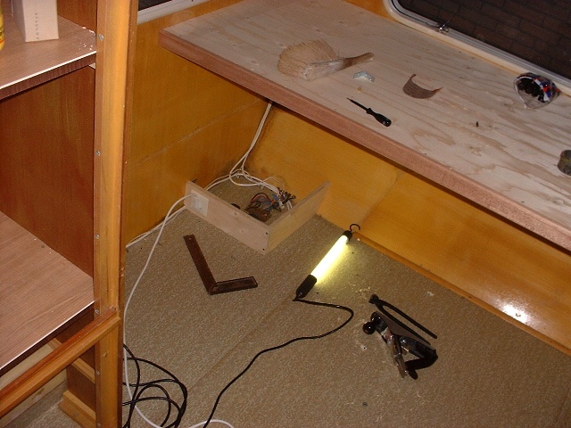

Ik heb ooit eens geholpen met 't ombouwen van een oude caravan tot "mobiele wedstrdijdleidingspost". Als ik me goed herinner, zat het stroom-verzamelpunt (zekeringenkast had 'ie niet) aan de binnenzijde van de caravan, in de "dubbele wand" van de wielkast.
Op onderstaande foto dus geheel linksonder (je ziet nog net 't randje van de wielkast; de dubbele wand is weggesloopt op die foto. (ik weet zo niet meer of dat centrale punt nu binnen of buien de "garderobekast" zat, maar in ieder geval in de nabijheid van de wielkast, vanwege de ronde boog die een vierkante omlijsting had)
