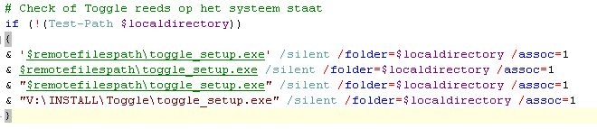

Ik heb het gevonden, zoek de verschillen (de kleurcodering van mijn editor geeft het al aan):
Afbeeldingslocatie: http://tweakers.net/ext/f/QtZ4ABJBMMryMDtOpi43XukU/medium.jpg
De eerste variant pakt hij dus maar 1x keer op. De derde werkt structureel. De laatste snapt hij dus niet als exe.
