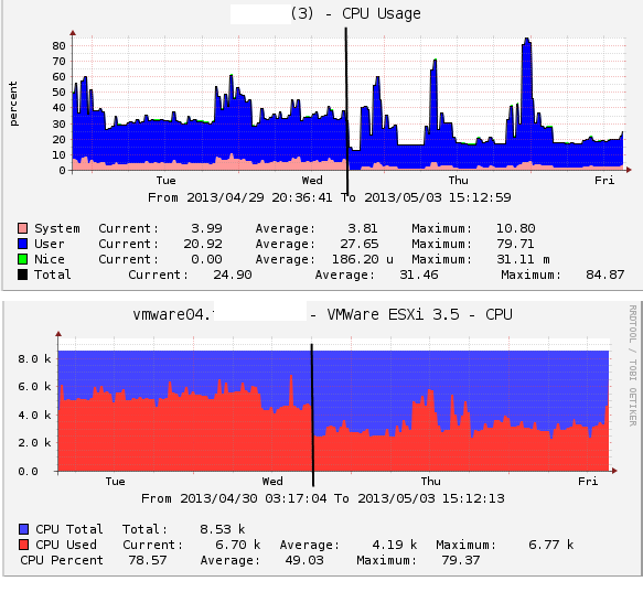

Metalfreak schreef op maandag 17 juni 2013 @ 08:39:
We zijn trouwens wel al wijzer, niet alleen onze CPU performance komt tekort, maar onze netwerkperformance is ook dramatisch te noemen. We hebben vanalles getest, maar krijgen zelfs binnen onze localhost vaak geen hogere snelheden dan 100 Mbit en dan gaat het netwerkverkeer nog niet eens naar buiten. Ook getest met een nieuw netwerk binnen VMware voor twee servers en deze op dezelfde host verkeer naar elkaar laten sturen. De snelheid is dramatisch te noemen. Daarbij maakt het overigens niets uit welke host het is. We lagen wel nog wat updates achter voor ESXi, deze zijn nu ook geïnstalleerd en het lijkt een heel klein beetje beter te zijn, maar ik word er nog niet helemaal vrolijk van.
Hou er rekening mee dat je voor NIC performance ook CPU nodig hebt. Dezelfde CPU als die je voor je VM's gebruikt.
Ik zou beginnen met al je VM's terug te brengen naar 2 cores (en als het even kan zelfs naar 1). Hebben ze dan echt meer nodig, dan kan je ze er 3 geven.
Een plaatje van het effect kan zijn:
Afbeeldingslocatie: http://tweakers.net/ext/f/Odfaq1foN4K3ItrmM6p0lruR/full.png
De bovenste is van één van de servers die die ESX (overigens geen 3.5). Je ziet met name dat de kernel usage verminderd is, wat gewoon kwam doordat die machine stond te wachten. Het onderste plaatje is de load op de ESX machine die is afgenomen.
