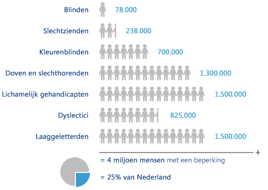

Webrichtlijnen versie 2 is gewoon gebaseerd op WCAG2 en ondersteunt dus wel HTML5 :)
En het klopt dat je geen inline styles mag gebruiken volgens de richtlijnen, wat volkomen terecht is lijkt me. Mensen met kleurenblindheid gebruiken vaak custom stylesheets, waar inline styles mee conflicteren. CSS hoort los te staan van je html.
Toegankelijkheid is helaas iets dat te vaak over het hoofd wordt gezien. Er zijn zo veel mensen met een beperking, dat het je zou verbazen hoeveel winst er te behalen is. Nadenken over kleurgebruik, schaalbaarheid, kwaliteit van code, toetsenbordnavigatie, etc is een onderdeel van je vak als serieuze front-end developer.
Afbeeldingslocatie: http://tweakers.net/ext/f/dhcLKYitobI9q2LHuyXkFSXS/full.png
Nu kun je zoiets simpels als het niet gebruiken van inline styles afschuiven als een absurde eis bij de webrichtlijnen of het w3c, maar eigenlijk is het iets dat je jezelf eenvoudig af kan leren en waarmee je de kwaliteit van je werk kunt verbeteren.
Daarnaast is het ook logisch natuurlijk dat voor overheidsinstanties toegankelijkheid belangrijk is. Dit geldt voor hun gebouwen die rolstoelvriendelijk moeten zijn, maar natuurlijk ook voor hun websites. Ze kunnen de mensen waar de diensten voor bedoeld zijn natuurlijk niet negeren op basis van hun beperking. Zij zijn hier dus ook wettelijk toe verplicht.
Of je er meer of minder rekening mee wilt houden is uiteindelijk een keuze van de opdrachtgever natuurlijk.

@Bosmonster, Waar haal je dat plaatje vandaan? Is een mooi plaatje om aan klanten te kunnen laten zien dat we weldegelijk tijd in accessibility moeten steken.

http://www.microsoft.com/...id/feiten-en-cijfers.aspx
