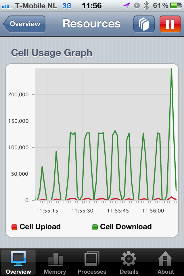

Als ik de network usage van de iphone bij DVBLink bekijk zie ik de hele tijd pieken maar het gaat niet constant.
Afbeeldingslocatie: http://tweakers.net/ext/f/Su1lloXz3rzj0kNcnzlUE7II/thumb.png

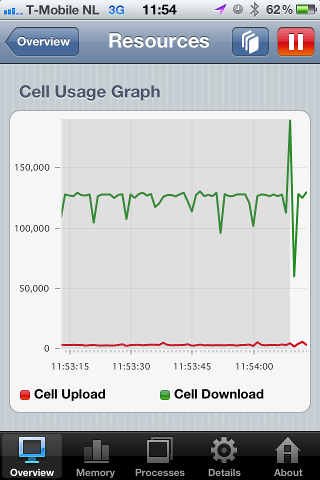

Als ik de network usage van de iphone bekijk zie ik wel een mooie constante lijn.
Afbeeldingslocatie: http://tweakers.net/ext/f/Nsnu0eJtCsAl3Cd2gMtfiALn/thumb.png
