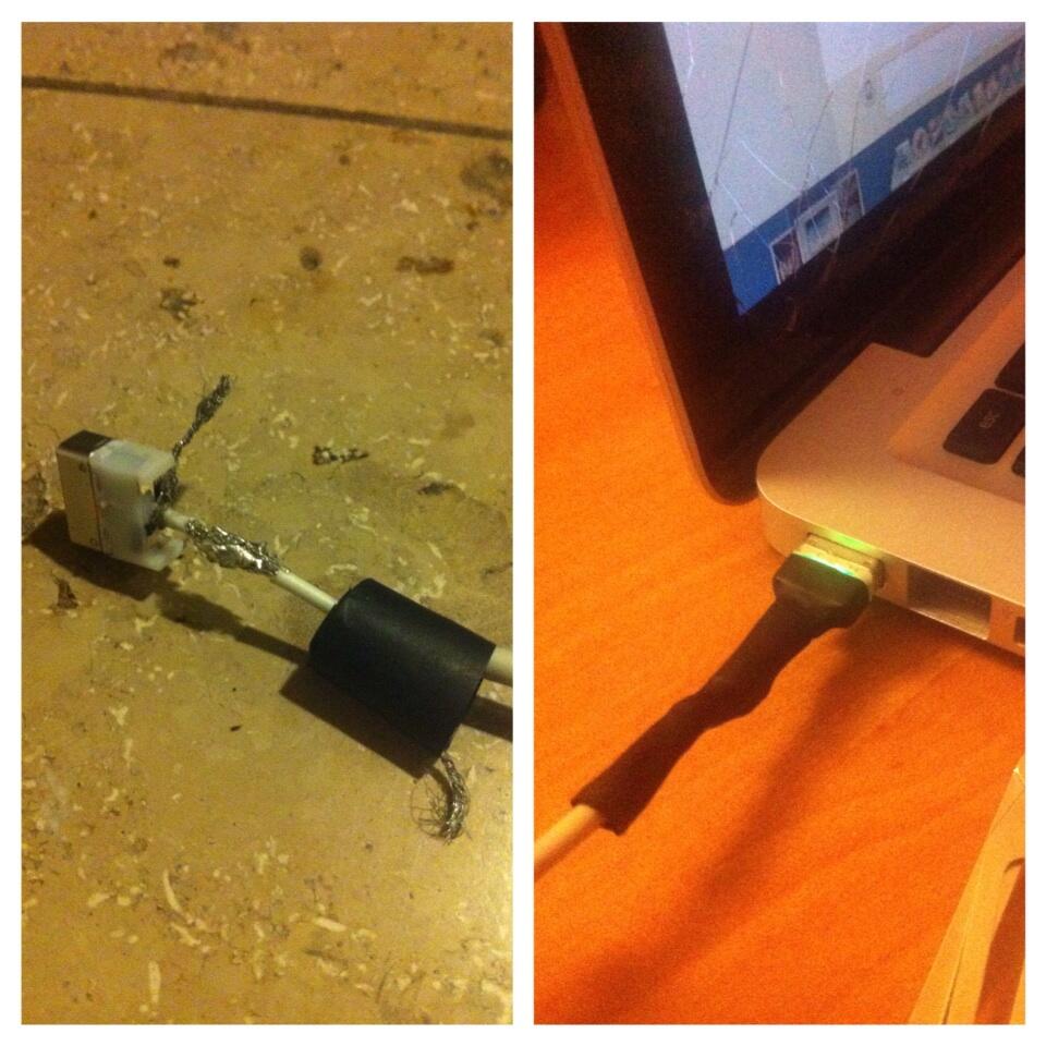

Gisteren begon m'n zus haar 4 jaar oude magsafe ook door te branden, was nog een plastic aansluiting, dus plastic eraf, kortgesloten deel eruit geknipt en opnieuw gesoldeerd :) (Foto) (zoals je kan zien is het assorti met haar scherm :') )

In principe heeft elke adapter de neiging om door te branden. Een contactdoos levert nou eenmaal veel meer spanning dan dat het nodig heeft, en dat wordt dus flink omlaag getransformeerd. In dat proces gaat veel energie verloren als warmte. Hoe meer er van de adapter gevraagd wordt, hoe warmer hij wordt. Daarnaast is het kabeltje van de adapter naar de laptop relatief dun, terwijl er een flinke vermogen overheen gaat, en dus wordt de kabel ook warm. Als je de kabel niet goed afrolt, of vooral bij de connector erg gebogen hebt, heb je dus een grote kans dat hij doorbrand. Vooral op momenten dat je veel van de MacBook vraagt vormt dat een gevaar. Kwestie van goed met je adapter(-kabel) omgaan.
Trouwens, lijkt het maar zo, of zitten er een paar flinke barsten in het glas van de MacBook op die foto?
