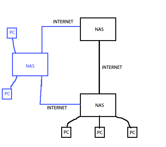

Als je op meerdere PC's of Mac's allerlei gegevens hebt staan, dan is backups maken niet heel gemakkelijk. Daarom dacht ik, als je nou een NAS op (bijv.) het kantoor hebt staan en een NAS thuis. Alle Mac's hebben een toegang tot een share op de NAS en deze share sync ook naar andere NAS systemen. Een soort van Dropbox tussen meerdere NAS'en. Hieronder een (simpel) schema.
Afbeeldingslocatie: http://tweakers.net/ext/f/aUx99U5dSFGTE9RTvbiEuwT3/full.png
Het blauwe gedeelte is optioneel, in eerste instantie is alleen een NAS op kantoor en een NAS thuis voldoende, waarbij er op de NAS op kantoor meerdere apparaten gebruik maken van dezelde share.

Je wilt dus eigenlijk gewoon twee NAS'en via internet syncen. Dat owncloud is meer als je andere mensen toegang wilt geven tot je data. Het kan denk ik veel simpeler met rsync. Rsync kan synchroniseren op een slimme manier door alleen wijzigingen te downloaden/uploaden en zou op die manier geschikt zijn voor synchronisatie over het internet.
De vraag is, wil je in beide richtingen syncen, of alleen in één richting. Om dit te verduidelijken:
1. In één richting syncen betekent dat je op kantoor een NAS hebt waar data op staat. Die data wil je ook thuis beschikbaar hebben. Dus je thuis NAS draait een rsync client en de kantoor NAS draait rsync server. De thuis NAS downloadt dan in feite regelmatig het spul van de kantoor server. Je hebt op deze manier alles beschikbaar op je thuis NAS. Maar: de kantoor NAS heeft alleen de data van zijn eigen beschikbaar, niet die van de thuis NAS.
2. In twee richtingen syncen betekent dat beide NASen over dezelfde data beschikken. Dit kan op meerdere manieren. De rsync manier is gewoon om twee directories te hebben: Thuis en Kantoor. De Kantoor NAS downloadt dan de data van de Thuis NAS en zet deze in de Thuis-directory. De Thuis NAS downloadt de data van de Kantoor NAS en zet deze in de Kantoor-directory.
De grote beperking hierbij is dat je op Kantoor alleen wijzigingen kunt aanbrengen in de Kantoor directory en dat je thuis alleen wijzigingen kunt aanbrengen in de Thuis directory. Want Rsync werkt volgens een simpel bron->doel protocol en zal dus je data overschrijven bij het syncen.
Je kunt misschien wel de bron en doel naar dezelfde directory sturen, maar dan moet je het verwijderen van niet-bestaande files uitschakelen. Dan heb je het nadeel dat je eigenlijk geen bestanden meer kunt verwijderen, want deze komen automatisch weer terug omdat ze op de andere NAS staan.
Kortom, optie 1 is makkelijk, 2 wel iets moeilijker. Voor optie 2 bestaan er vast betere synchronisatiemethoden. Maar rsync is iets waar ik bekend mee ben, wellicht dat anderen betere oplossingen hebben als je optie 2 wilt implementeren.

Nummer 2, dus dat er één map WORK (bijv.) is, die op beide systemen bestaat en bijgehouden word op beide systemen. Werken over internet, naar één centrale server is te traag, dus een NAS op alle endpoints waardoor je meteen een 'backup' hebt leek me een goed idee.
Dat is wel erg lastig, ik heb een beetje ervaring met rsync, maar inderdaad alleen van bron naar doel. Misschien is het wel een idee hoor, ik weet eerlijk gezegd niet of er op de plek zonder Mac's/PC's wel wijzigingen geproduceerd worden. Ik denk van wel, maar dat moet ik even bekijken dan.
Rsync is inderdaad de bekendste, die zie ik overal weer terug komen. Echter voelt dat weer zo primitief aan op een of andere manier. Wellicht zijn er nog alternatieven, ik wacht even rustig op wat meer reacties. Bedankt voor de informatie en verduidelijking! :D
