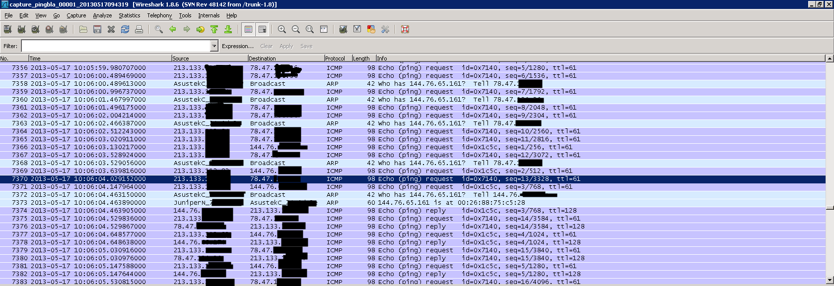

Een tijdje geleden heb ik wireshark eens laten meelopen en ontdekte het volgende: de ping requests komen wel binnen op het subnet en de server probeert de gateway op te vragen. Dit doet hij echter via een van de subnet adressen. In het screenshot zie je dan ook een request voor de gateway met als response adres het subnet. Hier wordt echter niet op gereageerd. Als ik vervolgens een ping naar het primaire ip stuur komt dezelfde broadcast request nogmaals maar dan met een Tell 144 (dus het primaire adres), hierop volgt een directe response en er wordt een ping reply verzonden. Op dat moment gaan ook direct de ping reply’s van het subnet goed. Het lijkt er dus op dat de machine zijn gateway “vergeet” na verloop van tijd en deze enkel kan opvragen via het primaire adres. Dit verklaart waarom de boel blijft werken op het primaire adres en waarom het subnet ook weer reageert zodra het primaire adres is aangesproken.

Die eerste 4 ARP requests doen ook aanvraag naar een indirecte gateway, logisch dat dit niet werkt.
Wat versta je onder indirecte gateway?

Wel heel vreemd dat je die niet gekregen hebt... Dat is de reden dat de eerste 4 ARP request falen.
Ik zal daar eens achteraan gaan.
Maar het vreemde is dat zodra de machine weet waar hij de 144 gateway kan vinden het verkeer over de 78 reeks wel goed lijkt te gaan (in het screenshot zie je dat na een ping op het 144 adres de andere pings ook ineens reageren).
Mijn kennis van netwerken houdt hier zo ongeveer wel op als ik eerlijk ben. Het lijkt erop dat er misschien iets geknutseld moet worden zodat windows het verkeer van de 78 adressen intern over het primaire adres stuurt (deze werkt namelijk altijd en kan wel de gateway vinden). Ik weet echter niet of dit kan of dat dit onzin is ;)

Na verloop van tijd raakt hij het adres van de gateway kwijt uit de ARP cache. Als ik een ping doe naar een adres in het subnet zie ik nog steeds in wireshark de melding:
Who has 144.76.65.161? Tell 78.47.a.b
Een ping op het hoofd ip zorgt er voor dat de request wordt verzonden vanuit het primaire adres en er wel een response komt. Maar op de een of andere manier blijft hij het verkeer vanaf het subnet dus verwerken namens dat adres waardoor de gateway niet gevonden kan worden.
De subnet adressen zijn allemaal aangemaakt met subnetmask 255.255.255.255 en zijn ingesteld als SkipAsSource=true. In de route tabel worden ze ook vermeld als on-link:

Ik heb net dus even 78.47.x.32 /29 toegevoegd. Meteen daarop schoten er volgens wireshark direct een aantal ARP requests over de lijn om de range van 33 -> 38 te bepalen. Voorheen gebeurde dit volgens mij ook maar kwamen er in mijn eigen ARP tabel ook met enige regelmaat regels te staan als markering invalid.

Helaas... :/ Afgelopen nacht heeft de server alsnog met enige regelmaat last gehad van verbindingsproblemen. Het is lastig om te zien wanneer de server eindelijk goed is ingesteld aangezien er op de een of andere manier heel veel verkeer op het netwerk is. Met enige regelmaat gaat er een ping of andere request over het hele netwerk waardoor het primaire adres ook aangeraakt wordt. Wanneer dit adres geraakt wordt (de 174) wordt de gateway gevonden en zal het verkeer in het subnet ook goed werken. Gisterenavond heb ik regelmatig met de hand een pingetje gedaan (en is de monitoring blijven lopen), dat ging enkele uren goed (waarschijnlijk ook door bovenstaande toevalligheid) maar vannacht is de handel weer plat gegaan.
Het probleem dat verkeer dat binnenkomt op het subnet probeert via het subnet adres de gateway te vinden blijft helaas bestaan. Ik blijf in WireShark helaas hetzelfde gedrag zien als wat ik in de OP beschrijf. er komt een request binnen op een van de subnet adressen, vervolgens wordt er een ARP uitgestuurd om de gateway te vinden en dat lukt niet. Als er vervolgens een request binnenkomt op de main IP dan komt er een ARP namens dat IP en wordt de gateway gevonden. Zodra deze bekend is wordt het verkeer op alle adressen netjes afgehandeld.
Het enige wat langdurig blijkt te werken is het MAC van de gateway vastleggen via netsh neighbors, dat zorgt er voor dat het goed blijft werken, echter is dit erg risicovol en zorgt dit voor outage wanneer de gateway ooit wordt vervangen.

- Waarom worden ARP's in de vorm van "Who has <gateway>? Tell <extra IP>" niet beantwoord?
Het lijkt me dat je nu zo vrij kunt zijn die vraag wél bij Hetzner neer te leggen. Er is namelijk helemaal niks Windows aan. In feite gaat het over hun infrastructuur. Ook een antwoord in Linux-termen zou niks uitmaken. Alleen als men nu weer klakkeloos naar de wiki verwijst, zou ik wel teleurgesteld zijn.
Die vraag heb ik ze meerdere malen neergelegd (ze hebben ook mijn Wireshark verhaal gekregen). Ze blijven naar de wiki wijzen met de vermelding dat ik het daar maar moet uitzoeken.
Ze kwamen in eerste instantie met een verhaal dat onze server niet zou luisteren naar hun ARP requests. Er komt weinig hulp vanuit Hetzner. We vragen ze ook niet om het op te lossen, we vragen enkel om suggesties. Maar helaas krijgen we steeds dezelfde reply. :/
- Gaat verkeer afkomstig van een extra IP wel daadwerkelijk eruit met je hoofd-IP als afzender? Zo niet, is het begrijpelijk dat de ARP ook de verkeerde afzender heeft. Zo wel, waarom heeft ARP dan een andere afzender?
Verkeer gaat (als het werkt), via het subnet IP naar buiten. Ik zie in Wireshark als afzender het subnet ip staan. Het is dus wel verklaarbaar dat het subnet ook probeert zelf de gateway te vinden.
- Is bovenstaand op Windows te wijzigen, voor alles of voor ARP?

Het zou een optie zijn, maar lijkt me helaas fout gevoelig. Er liep een ping -t naar de gateway, maar dat is niet echt iets waar ik blij van werd. Het voelt niet goed om zulke work-arounds te moeten doen.

Desondanks heb ik zojuist bevestigd gezien dat Unix altijd het hoofd-IP gebruikt voor ARP-requests, ook als je een alias pingt of als source-IP gebruikt voor een ping vanuit Unix zelf. Op Windows 7 gebruikt hij consistent het alias voor alles, ook met SkipAsSource. Het blijkt echter dat de werking van SkipAsSource behoorlijk verschilt tussen verschillende versies van Windows; het wisselt zelfs met service packs en hotfixes (dat is wel een beetje typisch Microsoft). Was je helemaal bij met de updates van Windows? Straks hetzelfde testen met 2008R2. Ook al heeft het voor Hetzner dan geen zin meer, de kans is groot dat je er bij je volgende hoster ook mee te maken krijgt. IP4-adressen zijn schaars, dus zelfs als je nu al je IP's in hetzelfde blok krijgt, komt er vanzelf een dag dat je nog een IP nodig hebt, en dat wel uit een ander blok komt. En het staat nog niet eens vast dat het met alles uit hetzelfde blok wel goed gaat. Betere service in het algemeen is natuurlijk wel een plus.
Thanks, zoiets had ik inderdaad ook al ergens gelezen. Wij hadden alle service packs voor zover ik kon zien (in SP1 van 2008R2 zou de bug verholpen moeten zijn). Mogelijk dat er toch ergens een fix is blijven hangen en we dus inderdaad daar het probleem door hadden.
