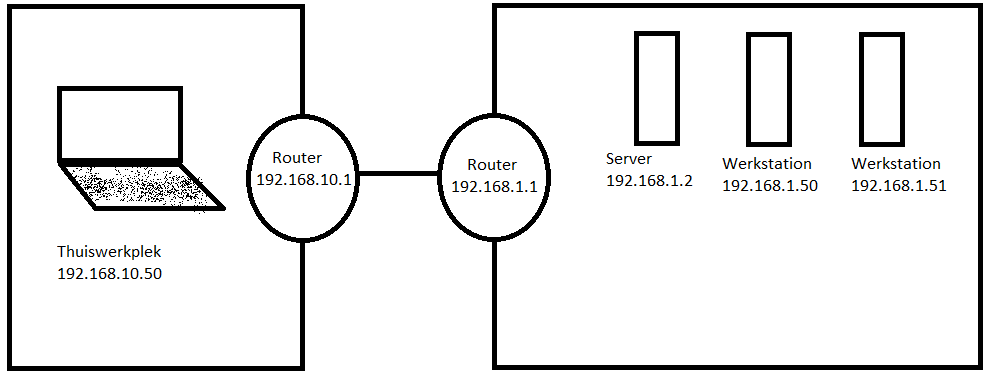

Het type VPN verbinding maakt niet uit, dus een andere verbinding dan PPTP mag ook. Inderdaad wel een goed punt over dat beveiliging, punt maken bij de leraar. qua apparatuur is er niks, hooguit 2 simpele routers om 2 netwerken te simuleren. Dit is simpel het netwerk. De routers zullen waarschijnlijk 2 simpele linksys routers worden, 160n? hier thuis waar ik het als eerste probeer gaat het met een Asus RT-N66U en een d-link dir-655(?)
Op de server maak ik een ADDS met verschillende gebruikers, het is dus de bedoeling dat er vanaf het workstation via een VPN verbinding en via een RDP sessie op de server in kunnen loggen
Afbeeldingslocatie: http://i.imgur.com/4NrMIyb.png

En waarop wil je de VPN termineren? Best practice is natuurlijk op je router / firewall. Een inksys WRT-160N kan dat niet standaard, dus dan moet je er DD-WRT op zetten of zo (tenzij je een v2 hebt, dan gaat dat blijkbaar niet).
Andere optie is op een RRAS-server in je netwerk.
Hoe je beiden doet mag je zelf overdenken / uitzoeken, het is tenslotte je eindexamen...

Is dat wat je nu probeert :o geen wonder dat het niet werkt :P Waarom werkt het niet? Omdat er dan wel een route tussen die 2 moet zijn en er geen firewalls of NAT in de weg moet zitten.
Waarschijnlijk heb je 2 NAT-routers (ik zie een Asus en een D-Link). Pingen van de ene naar de andere 'binnenkant' gaat zonder VPN nooit werken, hooguit kun je het WAN-IP van de andere router pingen (mits dat niet is uitgeschakeld, de meeste consumentenrouters reageren niet op ping op de WAN-interface).
Teken eens uit welke devices je hebt, welke interfaces deze hebben en welke IP-adressen deze interfaces hebben.

Sorry voor het late antwoorden. Maar het probleem is al opgelost. Silly me je hebt helemaal gelijk met die 2 NAT routers. Dit is allemaal opgelost. Ik heb het goed ingesteld en het werkt nu. Bedankt voor de hulp!
