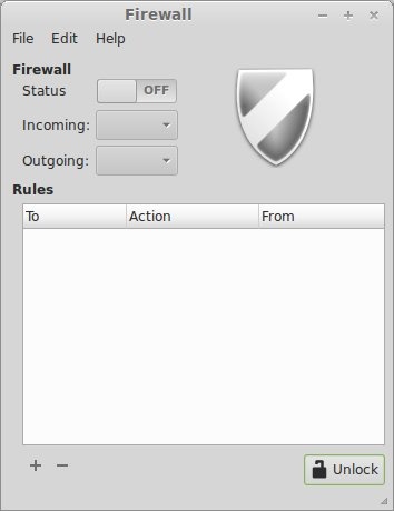

Het werkt \o/
Blijkt de firewall toch aan te staan. Het probleem is, dan wanneer je naar je firewall settings kijkt, het net lijkt of deze uit is:
Afbeeldingslocatie: http://tweakers.net/ext/f/nBZEMdpbMtGTM4vtfCJDPX8K/medium.jpg
Pas na unlocken zie je dat deze aan staat 8)7
