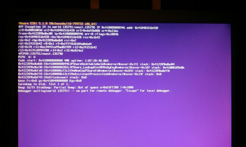

Gisteravond klapte mijn ESXi server er ineens uit. Op het scherm was deze PSOD te zien:
Afbeeldingslocatie: http://tweakers.net/ext/f/yySqihT72L1OmQFvyZKX42fp/full.jpg
Op dat moment was ik een Ubuntu distributie aan het opstarten (Zentyal virtual appliance), was ik via een door Debian VM gehostte VPN verbinding ingelogd, en werd er van een film die via RDM is doorgegeven aan een Server 2012 VM een film gestreamd (SMB Share). Niet echt iets bijzonders...
Uiteraard deze al doorgenomen: Understanding Exception 13 and Exception 14 purple diagnostic screen events.
Net ook 2,5 uur een memtest gedraaid, die heeft sowieso 1 volle pass gedraaid zonder errors zag ik in het scherm staan.
Hardware:
Intel DH67BL
Pentium G620
2x 2GB (Corsair CMV4GX3M2A1333C9)
2x 4GB (Corsair CMV8GX3M2A1333C9)
Moet ik mij nu zorgen maken om een hardware defect, of was dit gewoon een eenmalige bug?

2.5u is niet heel veel, laat eens een nachtje draaien als dat kan qua downtime :)
Die DiskDump-melding (out of space) is wat jammer, je hebt geen ruimtegebrek?

F_J_K schreef op dinsdag 14 mei 2013 @ 09:23:
Mmmneee nog rond de 110GB vrij op m'n datastore. Dat is het probleem dus niet.
