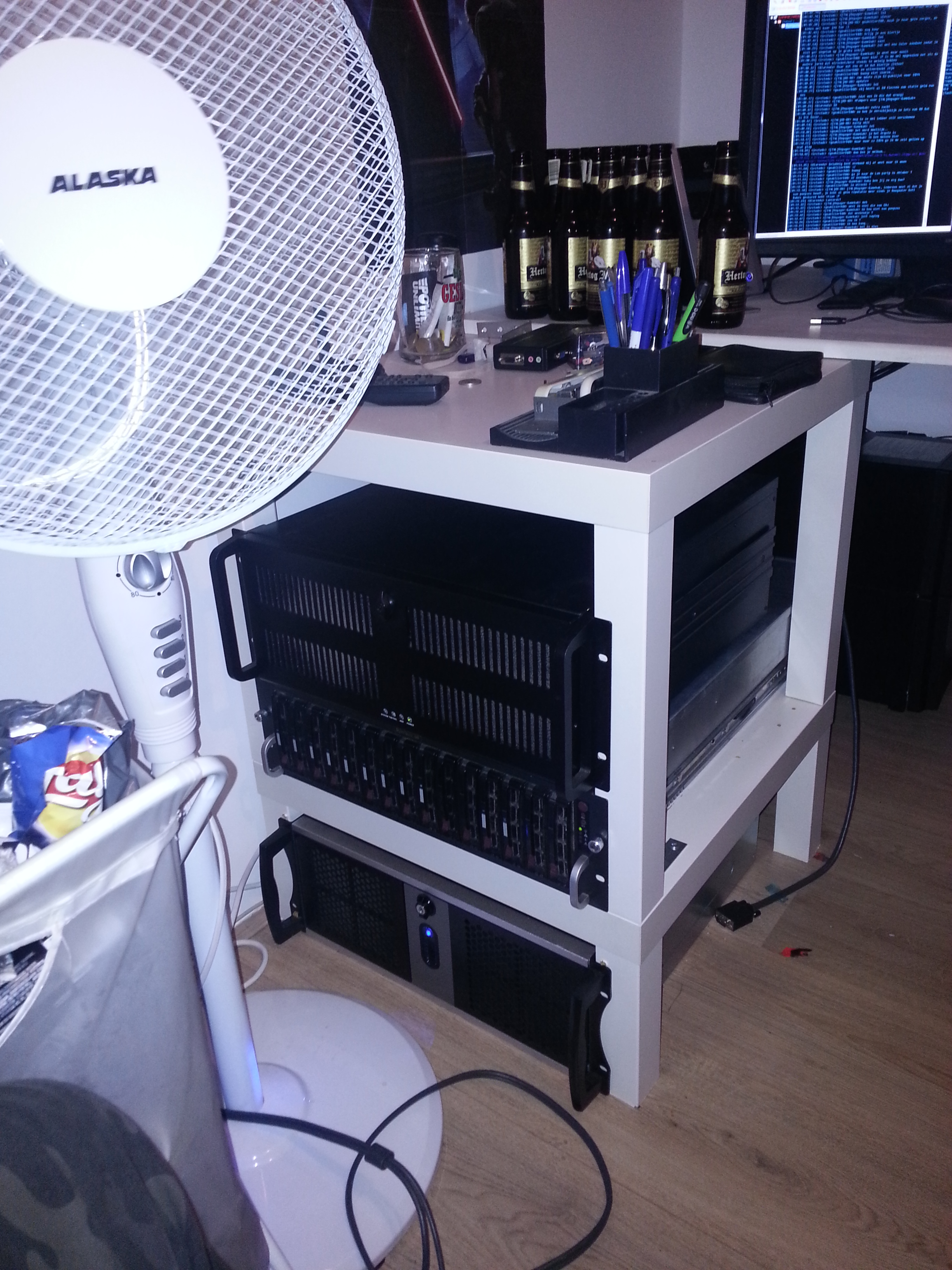

ik draai al een tijdje met een lack rack
http://kakashi.nl/plaatje...2013-08-11%2001.13.44.jpg
onderste lack de poten van kort gezaagd zodat hij persies het bureau ondersteunt en dus daar geen poot nodig heb
en voor de rest de tafeltjes aan elkaar gezet met hoek profieltjes

Maar zou je de kasten ook vertrouwen zonder dat ze ergens op liggen? Dat houden die pootjes toch nooit?

de pootjes van lack's zijn behoorlijk sterk, enig nadeel van de pootjes is dat ze hol zijn van binnen.
daar zijn zat oplossingen voor gevonden op internet.
mijn bovenste 2 kasten zijn namelijk ook niet de ligste 1 is mijn main pc met 2 grakas en flinke power suplie en de gene er onder is mijn file server met 12 HDD's

Maar dan zou ik sowieso ook de achterkant ondersteunen. Ik heb zo'n kastje overigens nog niet in mijn handen gehad.

Als je met rails gaat werken past een lack rack neem ik aan niet? ik zou mijn server in ieder geval niet uit durven trekken met een tafeltje dat 5??? kilo weegt en een server die 25 kilo weegt?
Ik heb hier op tweakers al verschillende mooie oplossingen voorbij zien komen, zelf heb ik mijn servers in een kast onder mijn buro geplaatst incl. rails zodat ik er met 'onderhoud' makkelijk bij kan.

ik heb er inderdaad geen rails op zitten, daar zijn de poten denk ook niet stevig genoeg voor.
het is maar heel zelde dat ik iets moet aanpassen.
en als ik iets moet aanpassen dan is het meestal aan mijn main pc en die kan ik er zo uit halen zonder probleem.

-Venom- schreef op zondag 24 november 2013 @ 11:24:
Dat dus... om nou een paar duizend euro hardware aan een tafeltje van 5 euro te hangen dat gemaakt is van samengeperste houtsnippers lijkt me niet zo heel geslaagd. Dan zou ik eerder ervoor kiezen om zelf iets te bouwen met degelijke materialen.
