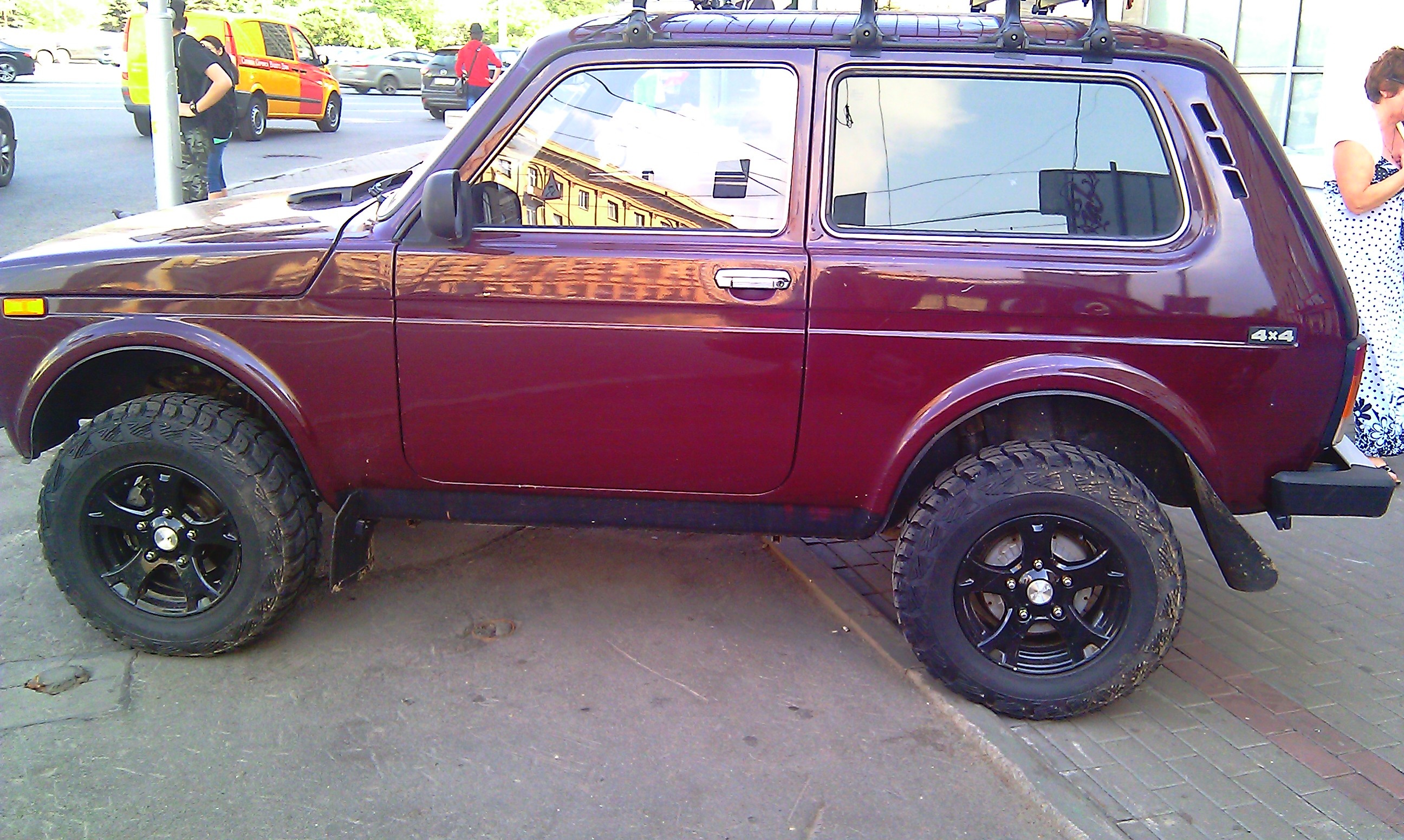

Precies. Daarom dus mijn advies om te doen wat de locals daar doen, rijden wat de locals daar rijden (althans, wat de locals met geld om iets nieuwers dan een 35-jaar oude aftandse Volga te rijden hebben)

Nou, deze aftandse oostblokker doet mijn hart toch iets sneller kloppen. Net of de geest van Breznjev aan het rondrijden bent. Bekijk die foto's van het interieur. Vage stoelopstelling.

Hehe, koop zo'n ding en je kunt op interessante reacties rekenen bij de Kolchozniks :z
Maar je moet aandelen Lukoil hebben wil je in zo'n ding rijden, daarmee vergeleken is een Hummer nog zuinig. En je had een probleem met 'groot' ;)

Hehe, zo kan ik mijn bezineuitgaven compenseren met gratis boerenkost.

Lada Niva! Me Love!

Met een Niva zal het vrij eenvoudig zijn om deze hoger op de wielen te zetten. Sterker nog, ik zou hem ook zeker hoog op z'n wielen zetten als je overweegt er mee offroad te gaan rijden. Laatst met het rijden op het strand met de LC ook al zo'n Niva moeten wegslepen. Geen verkeerde auto, maar zat vrij snel tegen de grond ( = geen druk meer op de wielen, zit je zo vast)

Deze zag ik vlakbij mijn huis. Leek me een stukje hoger dan een standaard Niva.
Lada Niva 4x4
Zo lelijk dat ie mooi is <3
/me EekTheMan weet niet of het vrouwtje hiermee op gala avonden gezien durft te worden ....

EektheMan schreef op donderdag 23 mei 2013 @ 18:42:
Jij sleept trouwens ook veel auto's weg, die LC van jou heeft het er maar druk mee ;-)
Not Found
Helaas moet ik van m'n OS meededelen dat deze file niet aanwezig is op mijn harddisk...
Ik had jou ook liever die file gegeven, maar als dat ding niet bestaat dan houdt 't op hè ;(
Apache Server at tweakers.net Port 80
Wat betreft de afmetingen: zo'n Niva zal van binnen wellicht wel groter zijn dan zo'n Yeti, in de breedte in ieder geval. Daar zal wat minder verstevigingsmateriaal in de deuren zitten, minder geluidsisolatie, enzovoorts enzovoorts :)
Edit: Ah, je hebt net het plaatje gefixt :P
[ Voor 4% gewijzigd door Grrrrrene op 23-05-2013 19:36 ]
