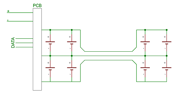

Als ik het goed begrijp, zijn die accu's 7.2V.
En je wilt het zo aansluiten?:
Afbeeldingslocatie: http://tweakers.net/ext/f/GXvbmvgCZXQczgB3rGQA8Niv/full.png
Je krijgt dan drie draden, van 1 Meter lengte, en die zouden dan zo aangesloten moeten worden.
Als je nu per draad zorgt dat het in ieder geval rond de 2mm2 dik is, dan kan er zonder al te veel verlies 4A doorheen. (Ik gok dat je notebook iets van 30W gebruikt. Als het meer is, moet het dikker.)
Als je het op bovenstaande manier aansluit, hoef je behalve de 3 draden... (en misschien 2x een zekering) niks extra's toe te voegen.
Ik weet verder weinig van die notebook, maar de kans is dus groot dat als hij normaal zeg 2 Uur op accu werkt, hij dat nu nog steeds doet, omdat hij (de pcb) uit veiligheid uitschakelt als hij meer dan de ontwerp capaciteit aan het verstoken is. (85% kans)
Maar, het zou ook kunnen dat na een paar keer gebruik, je printje leert dat er meer capaciteit aanwezig is, en dat netjes aan geeft. (10% kans)
Het kan ook, dat je print haywire gaat en gekke dingen gaat doen. Die zijn leuk om in actie te zien. (5% kans)
[ Voor 5% gewijzigd door Infant op 11-05-2013 10:37 ]
Hm, ik moet zeggen ik heb opzich wel vertrouwen in de kwaliteit van deze laptop.. de 2e hands accu doet het ongeveer even goed als de 3e hands accu die ik dus gesloopt heb nadat ik 'm al een keer of 100 leeggetrokken had:
design capacity:         8700 mAh
last full capacity:      8143 mAh
battery technology:      rechargeable
design voltage:          7200 mV
En daarmee doe ik 4 a 5 uur.. dus zeg dat ie een wattje of 15 verbruikt. das mooi want dan kan ik standaard 1,5mm stroomdraad gebruiken nietwaar?
Ik ga het morgen eens aansluiten allemaal. Met opladen gebruik ik alleen de + en - op 7,2V idd, de accu gebruikt 2x 3 stuks 18650.. maar als ik het goed begrijp moet ik ook het middenstuk doorlussen?
Ja, op de manier waarop je het wilt aansluiten wel. Wat timbeerleek zij is ook belangrijk:
Die "2e accu" kun je niet in je tas laten zitten en aansluiten zodra die andere bijna leeg is. Je kan ze alleen aan elkaar hangen als ze beide op hetzelfde niveau zijn. Dus eerst allebei opladen, dan aansluiten. En ook niet tussendoor afkoppelen en je laptop in slaapstand laten staan op die andere accu. Dan loopt die ene verder leeg.
Het moet dus altijd aan elkaar blijven zitten.

Ja het staat een beetje ongelukkig opgeschreven, maar hij kan tegen max. 26Volt.
Ik heb een tijdje geleden een poging gedaan uit te leggen hoe mijn notebook in elkaar zit, vanuit het power-gedeelte gezien dan.
In een notebook waar twee accu's in kunnen, zit het magische onderdeel (basically: een comperator en twee mosfets) de battery selector. Die besluit welke accu er opgeladen/ontladen gaat worden. (Eerste schematje in de link.)
Als dit onderdeel er niet was, knoop je in feite beide accu's direct aan elkaar. Zolang ze beide even vol zijn, kan dat. Maar in jouw geval dus niet.
Zelfs met het china-printje er tussen, is het geen goed idee.
Wat wel een goed idee is, is een battery selector maken/vinden.
